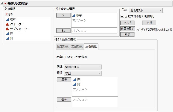

7. 「構造」リストから[空間的構造]を選択します。
8. 「種類」リストから[球型]を選択します。
9. 「行」と「列」を選択して[反復]をクリックします。
図8.32 「モデルのあてはめ」起動ウィンドウの[反復構造]タブでの指定

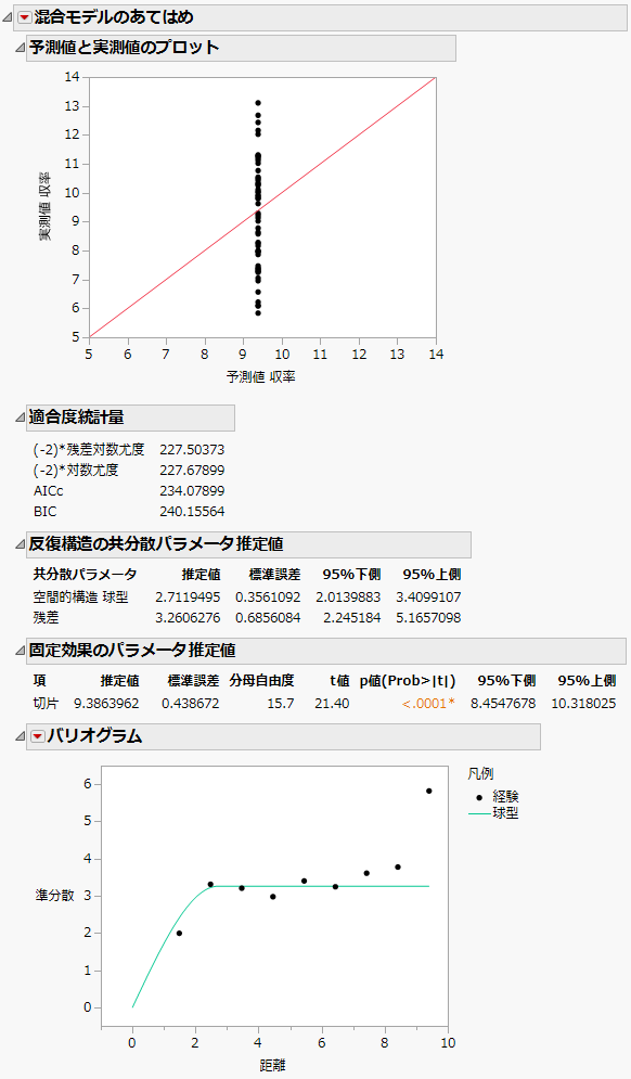

「混合モデルのあてはめ」レポートの「予測値と実測値のプロット」を見ると、予測値は1つの値しか取っていません。これは、切片だけの空間モデルがあてはめられたからです。「適合度統計量」レポートを見ると、「(‐2)*対数尤度」は227.68で、AICcは234.08になっています。
等方性の空間構造があてはめられたため、バリオグラムが表示されます。実験は8 × 8 のグリッドに配置されるため、近い距離の方が遠い距離よりも点のペアが多くなります。配置については、図8.37を参照してください。「バリオグラム」を見ると、およそ8.4までの距離には空間的球型構造が最適であることがわかります。なお、最後の距離における経験的バリオグラムの計算では、最も遠い対角方向に位置している、2つのペアしか使われていません。
「反復構造の共分散パラメータ推定値」レポートには、レンジの推定値(空間的球型 = 2.71)とシルの推定値(残差 = 3.26)が表示されています。バリオグラムを参照してください。

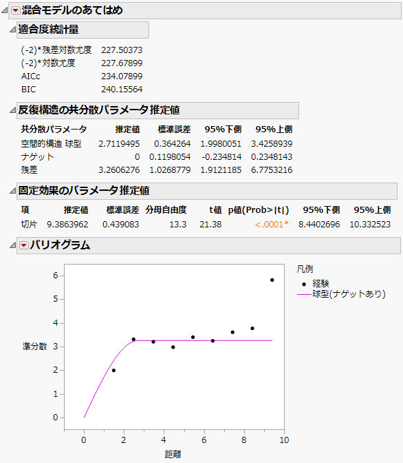

図8.34のような「混合モデルのあてはめ」レポートが表示されます。対数尤度はナゲットのない球型空間モデルのものと同じです。AICcは少し高くなっています(234.08に対して236.36)。「反復構造の共分散パラメータ推定値」レポートを見ると、「ナゲット」共分散パラメータ推定値はゼロになっています。現在のデータには、ナゲット効果が存在するという証拠は見当たりません。
図8.34 「混合モデルのあてはめ」レポート - ナゲット効果ありの球型空間的構造
Fit Mixed Report - Spatial Spherical with Nugget

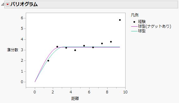

7. 「バリオグラム」の赤い三角ボタンをクリックし、[空間的構造]>[球型]を選択します。
図8.35 「混合モデルのあてはめ」レポート - バリオグラム
Fit Mixed Report - Variogram
2つのバリオグラムは、ほぼ同じです。これも、ナゲット効果が存在するという証拠がないことを示します。

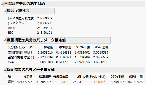

図8.36のような「混合モデルのあてはめ」レポートが表示されます。AICcを見ると、等方性の球型モデルに比べて、異方性の球型モデルは良くないようです(AICcは234.08に対して240.54)。「反復構造の共分散パラメータ推定値」レポートを見ると、「行」の推定値(「空間的構造 球型 行」)と「列」(「空間的構造 球型 列」)の推定値は非常に近い値になっています。現在のデータには、行と列とで空間相関が異なることを示す証拠はありません。
図8.36 「混合モデルのあてはめ」レポート - 異方性球型の空間的構造
Fit Mixed Report - Spatial Anisotropic Spherical

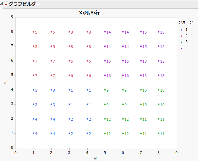

図8.37 試験場のブロック
Graph Builder Plot of Proposed Complete and Incomplete Block Designs
このグラフは、実験に用いた試験場がどのように分割されているかを示しています。色によって分けられているブロックは、4つに分かれています。1つのブロックは、16区画あるので、16個の処理を割り付けるなら、試験は完備型乱塊法になります。番号によって分けられているブロックは、色によって分けられているブロックをさらに細かくしており、全部で16個のブロックになっています。この場合、1つのブロックには4区画しかないため、16個の処理を割り付けるのであれば試験は不完備型乱塊法になります。
