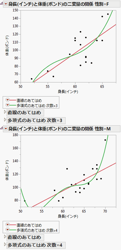

レポートウィンドウの両方のグラフに、単回帰直線が追加され、それに対応する「直線のあてはめ」レポートが表示されます。

レポートウィンドウのFのグラフに多項式のあてはめの曲線が追加され、対応する「多項式のあてはめ」 レポートが表示されます。

レポートウィンドウのMのグラフに4次のあてはめの曲線が追加され、対応する「多項式のあてはめ」レポートが表示されます。
図10.2 Byグループレポート
By Group Reports
