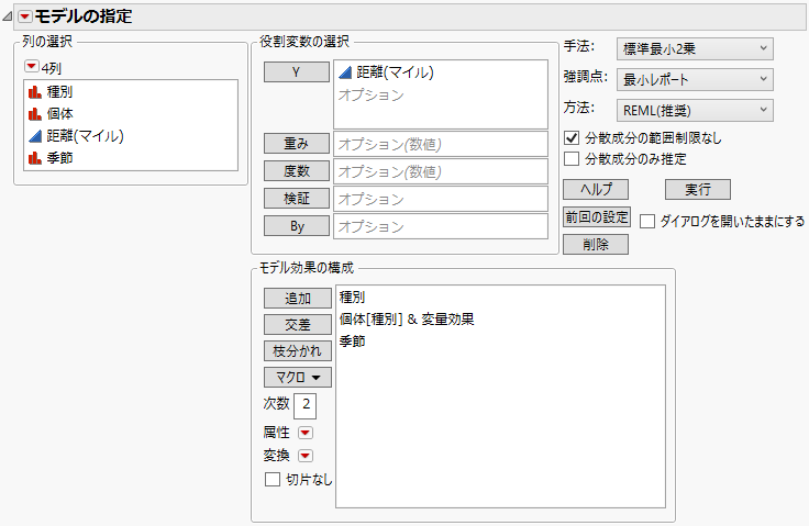

このデータの分割実験モデルを指定するには、次の手順に従います。
1. [ヘルプ]>[サンプルデータライブラリ]を選択し、「Animals.jmp」を開きます。
2. [分析]>[モデルのあてはめ]を選択します。
3. 「距離(マイル)」を選択し、[Y]をクリックします。
4. 「種別」と「個体」を選択し、[追加]をクリックします。
5. 「列の選択」リストで、「種別」を選択します。
6. 「モデル効果の構成」リストで「個体」を選択します。
7. [枝分かれ]ボタンをクリックします。
「種別」から枝分かれしている「個体」の効果(個体[種別])がモデルに追加されます。
8. 枝分かれ効果の「個体[種別]」を選択します。
9. [属性]>[変量効果]を選択します。
これで、枝分かれ効果が「個体[種別]&変量効果」のように表示され、「種別」効果の誤差項として指定されたことになります。
10. 「列の選択」リストで「季節」を選択し、[追加]をクリックします。
[属性]ポップアップメニューを使って効果を変量効果として指定すると、ダイアログボックスの右上の方に、「方法」オプション([REML]と[EMS])が表示されます。デフォルトでは[REML]が選択されています。図4.19に指定が完了した起動ウィンドウを示します。
図4.19 「モデルのあてはめ」ダイアログボックス
Fit Model Dialog
11. [実行]をクリックします。

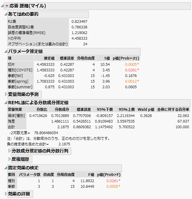

図4.20のようなレポートが作成されます。固定効果である「種別」と「季節」は、両方とも有意です。「REML法による分散成分推定値」レポートには、「個体」と残差誤差に対して、分散の推定値が表示されています。
図4.20 REML分析のレポート(一部)
Partial Report of REML Analysis
