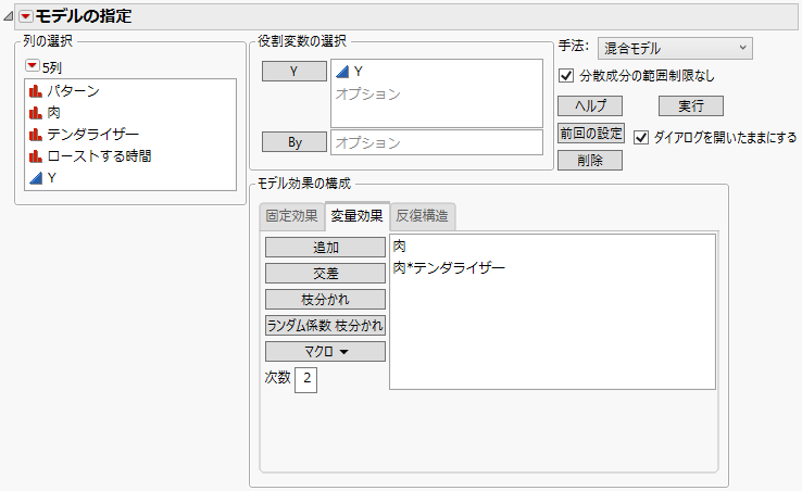

6. [変量効果]タブをクリックします。
7. 「肉」を選択して[追加]をクリックし、肉を変量効果に指定します。
8. 「肉」と「テンダライザー」を選択し、[交差]ボタンをクリックします。
「肉」の変量効果は、一次単位である枝肉の効果です。一方、「肉*テンダライザー」の交互作用は、二次単位である塊の効果で、「標準最小2乗」手法の場合の「肉*テンダライザー&変量効果」と同じです。

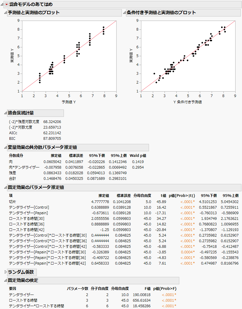

9. [実行]をクリックします。
図8.29のような「混合モデルのあてはめ」レポートが表示されます。
まず、「予測値と実測値のプロット」と「条件付き予測値と実測値のプロット」を見ると、あてはめたモデルについて特に問題はないようです。次に、結果の解釈に進みましょう。「固定効果の検定」レポートを見ると、「テンダライザー」と「ローストする時間」の間の交互作用は、統計的に有意になっています。

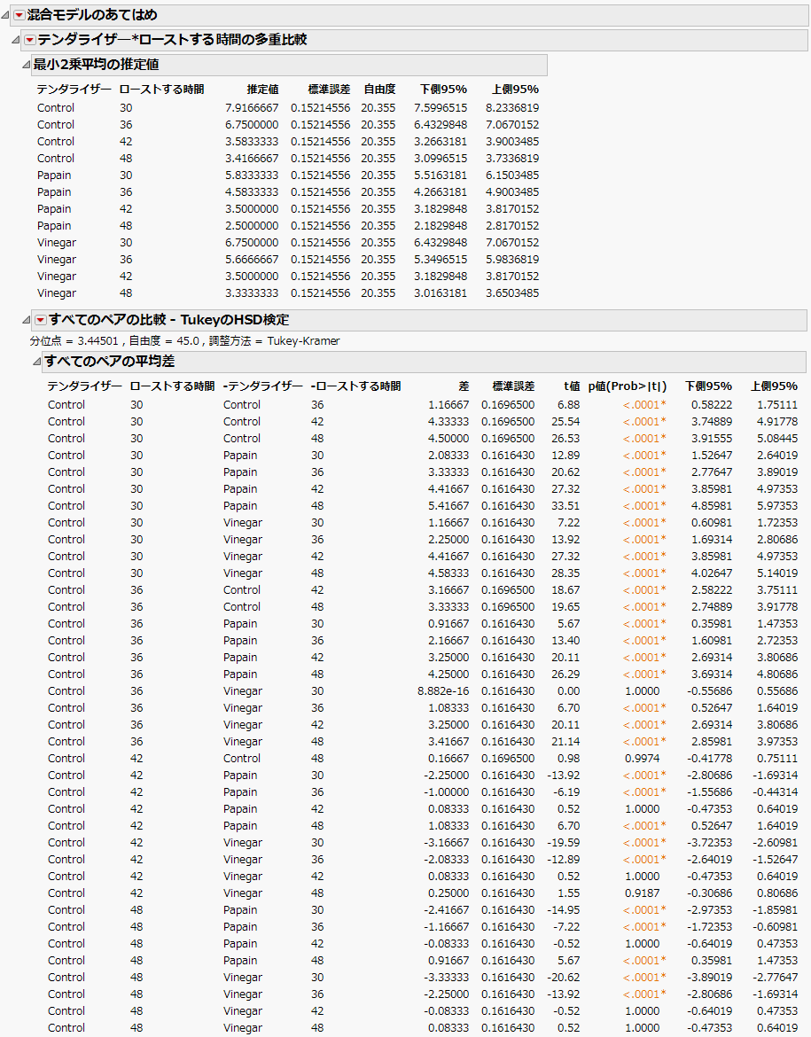

図8.30のすべてのペアに対する検定結果を見ると、テンダライザーの「Papain」(パパイン)と「Vinegar」(酢)の両方とも、ロースト時間が30分や36分のときは、コントロール群よりも硬さが有意に低いことがわかります。この検定結果では、42分においては差は有意ではありません。48分では、パパインはコントロール群より低い値を示していますが、酢はそうではありません。パパインの硬さは、42分のときを除き、常に酢よりも低くなっています。
3. 「混合モデルのあてはめ」の赤い三角ボタンをクリックし、[多重比較]を選択します。
4. 「テンダライザー*ローストする時間」を選択します。
5. 「すべてのペアの比較 - TukeyのHSD検定」を選択して[OK]をクリックします。
図8.31は、すべてのペアを比較した結果の一部です。いくつものペアで有意差が見られています。たとえば、プロファイルで確認できたパパインと酢の差のほとんども、有意になっています。パパインのほうが、酢よりも優れたテンダライザー(柔化剤)であると言えるようです。
