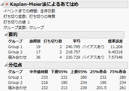

区間打ち切りでないデータの場合、初期状態のレポートには、「要約」と「分位点」のデータが表示されます(図13.15)。「要約」データには、グループごと(グループがある場合)、およびデータ全体に対する故障数と打ち切り数が表示されています。他には、打ち切りを考慮して計算した生存時間の平均と標準誤差があります。これらの統計量の計算方法については、SAS Institute Inc.の『The LIFETEST Procedure』の章を参照してください。(2020)で取り上げられている計画から派生した実験の結果をまとめたものです。
「分位点」データには、個々のグループごと、および、グループの組み合わせに対する生存時間(故障時間)に関する統計量が表示されています。これらの統計量としては、中央値時間(メディアン時間)と、その両側95%信頼区間の下限と上限も計算されています。「中央値時間」とは、ユニットや個体のうち半数が故障したときの時間です。また、四分位点(生存時間の25%および75%)も計算されます。
図13.15 一変量生存時間分析の要約統計量
Summary Statistics for the Univariate Survival Analysis

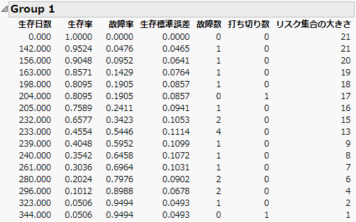

図13.17は、あるグループにおけるKaplan-Meier法による生存率の推定を行った結果です。
図13.17 「生存率の推定」表の例
Example of Survival Estimates Table
