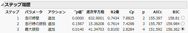

「ステップ履歴」レポート
1ステップ実行されるたびに、モデルに追加された項が「ステップ履歴」レポートに記録されます。たとえば、「Fitness.jmp」データの「ステップ履歴」レポートを見ると、項がどの順序でモデルに追加されたかがわかります。ステップワイズ回帰の使用例を参照してください。
右端のラジオボタンによってモデルを選ぶことができます。

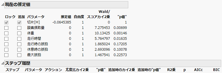

図5.10 カテゴリカル応答に対するステップ履歴(初期状態)
Step History for a Categorical Response before First Step

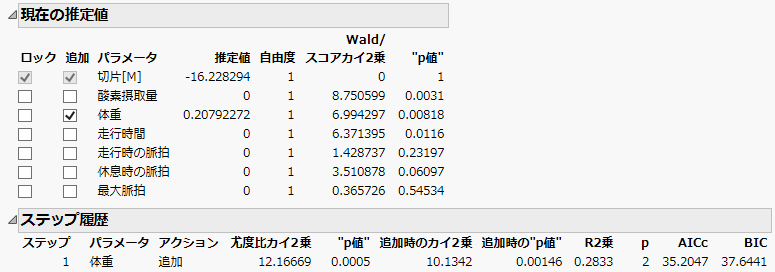

図5.11 カテゴリカル応答に対するステップ履歴(第1ステップ後)
Step History for a Categorical Response after First Step
「追加時のカイ2乗」と「追加時の"p値"」(図5.11の「ステップ履歴」表の「体重」行)は、説明変数が1つもないモデルでの「Wald/スコアカイ2乗」と「"p値"」(図5.10の「体重」行)に一致しています。
