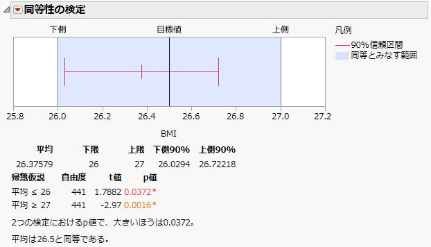

図3.11の「同等性の検定」レポートは、「Diabetes.jmp」サンプルデータの「BMI」変数に対して実行したものです。仮説平均は26.5、差の閾値(実質的に0とみなす差)は0.5と指定されています。

Test Equivalence Report
レポートには次の情報が表示されます。
• 同等とみなす範囲のプロット。指定した目標値と範囲が縦線で示され、範囲の両端に「下側」・「上側」というラベルが付きます。
• 平均の信頼区間。この信頼区間は、信頼水準が1 - 2×αである両側信頼区間です。
• 平均、下限と上限、(信頼水準が1 - 2×αである)平均の両側信頼区間を示す表。
• 2つの片側検定の結果を示す表。
• 結果の要約と、平均が目標値と等しいとみなせるかどうかを示す記述。
