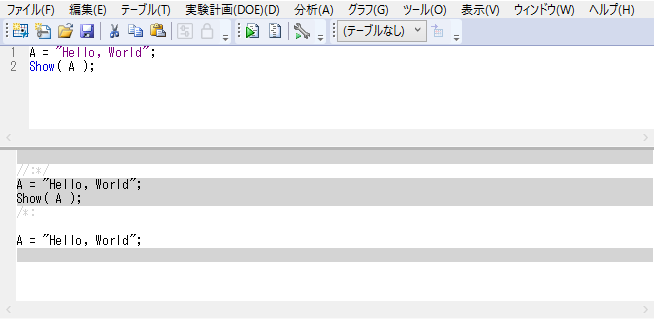

スクリプトウィンドウ内にテキストログを表示
スクリプトウィンドウ内にログを表示するには、ウィンドウ内を右クリックし、[ウィンドウ内にログを表示]を選択します。デフォルトでスクリプトウィンドウ内にログを表示するには、スクリプトエディタの環境設定で[スクリプトウィンドウ内にログを表示する]を選択します。このオプションを使えば、スクリプトを編集、実行し、変更の結果をすばやく確認してスクリプトの作成を継続することがより簡単になります。ウィンドウ内のログは、テキストモードで表示されます。テキストモードのログを参照してください。
スクリプトの索引のスクリプトウィンドウには、埋め込みのログが常に表示されますが、アプリケーションビルダーおよびデバッガには表示されません。
図4.10 スクリプトウィンドウ内に表示されたテキストログ
The Script Window with an Embedded Text Log
