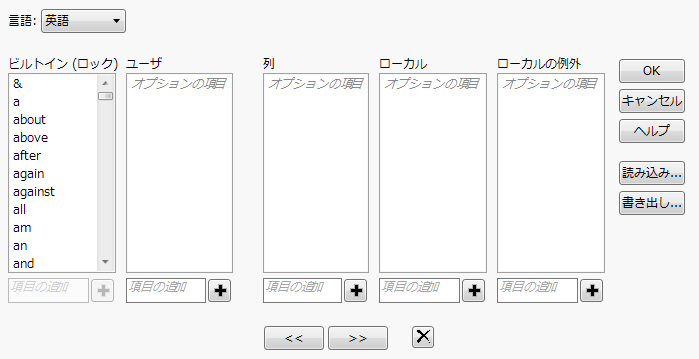

[単語のオプション]から、ストップワード・再コード化・句、および、語幹の例外を管理するウィンドウを開くことができます。これら4つのウィンドウの構成はほぼ同じです。図12.9に、「ストップワードの管理」ウィンドウを示します。「句の管理」と「語幹の例外の管理」ウィンドウは、このウィンドウと同じです。「再コード化の管理」ウィンドウは、少し異なります。再コード化の管理を参照してください。
図12.9 「ストップワードの管理」ウィンドウ
Manage Stop Words Window
ストップワードの管理
「ストップワードの管理」ウィンドウには、ストップワードのリストが保存場所(スコープ)ごとに表示されます。各リストの下には、テキストボックスと追加ボタンがあり、これらによって独自のストップワードを追加できます。また、ストップワードを別の保存場所にドラッグして移動したり、コピー&ペーストしたりできます。ウィンドウの最下部にある2つのボタンを使えば、選択した項目を左隣りまたは右隣りの保存場所に移すことができます。選択した項目を現在の保存場所から削除するには、[×]ボタンをクリックします。既存の項目を編集するには、その項目をダブルクリックして、テキストを変更します。
言語
JMPで予め準備されているストップワード(ビルトインのストップワード)と、どのユーザライブラリに保存するかについて、言語を指定します。なお、[項目の適用]を選択した場合は、変更内容がメインのユーザライブラリに保存されます。言語の設定は、「ビルトイン」・「ユーザ」・「プロジェクト」のストップワードにのみ適用されます。
ビルトイン(ロック)
指定された言語について、予め準備されているストップワードが一覧表示されています。ここに表示されているストップワードをローカルでは除外したい場合は、「ローカルの例外」に移します。
ユーザ
指定された言語のユーザライブラリに含まれるストップワードが一覧表示されています。
プロジェクト
(プロジェクトからテキストエクスプローラを起動した場合にのみ、表示されます)現在のプロジェクトに含まれる、指定された言語のストップワードが表示されます。
列
テキスト列の列プロパティ「ストップワード」に含まれるストップワードが一覧表示されています。
ローカル
ローカルのストップワードが一覧表示されています。テキストエクスプローラを起動するときに、JSLにおいてローカルのストップワードを指定することもできます。ローカルのストップワードは、現在の「テキストエクスプローラ」レポートでのみ適用されます。
ローカルの例外
現在の「テキストエクスプローラ」プラットフォームで、例外的に除外するストップワードが一覧表示されています。テキストエクスプローラを起動するときに、JSLにおいてローカルの例外を指定することもできます。「ローカルの例外」にリストされた単語は、他のいずれかの保存場所で指定されたストップワードを無効にします。
読み込み
ストップワードをテキストファイルから読み込みます。読み込まれたストップワードは、クリップボードにコピーされます。クリップボードから、「ビルトイン」以外のいずれかのリストボックスに貼り付けてください。
書き出し
ストップワードを、クリップボードやテキストファイルに書き出します。「書き出し」ウィンドウが表示されるので、書き出したいストップワードの保存場所を選択し、書き出し先を指定します。
ユーザライブラリファイルは、TextExplorerディレクトリに保存されます。このディレクトリの場所は、次のとおりです。
• Windows: "C:¥Users¥<ユーザ名>¥AppData¥Roaming¥SAS¥JMP¥TextExplorer¥<言語>¥"
• macOS: "/Users/<ユーザ名>/Library/Application Support/JMP/TextExplorer/<言語>/"
メインのユーザライブラリファイルは、TextExplorerディレクトリのすぐ下に保存されます。このファイルは、言語に関わらず共通です。
[OK]をクリックすると、「ユーザ」に加えた変更はユーザライブラリに、「プロジェクト」に加えた変更はプロジェクトに、「列」に加えた変更は列プロパティに、それぞれ保存されます。「ローカル」と「ローカルの例外」に指定した項目は、「テキストエクスプローラ」レポートにおいて保存されたスクリプトにだけ保存されます。
ストップワードをユーザライブラリに保存すると、「stopwords.txt」というファイルが作成されます。また、列プロパティに保存すると、「ストップワード」という列プロパティが作成されます。
