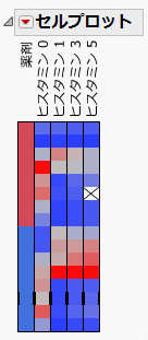

セルプロットの色つきのセルは、データテーブル内のセルと一対一で対応しています。列の値の範囲や種類に応じてセルに色が割り当てられます。
メモ: データテーブルで除外した行は、セルプロットでも非表示になります。
図8.4 セルプロット

メモ: 図8.4は、セルプロットの例の手順に従って作成したものです。
