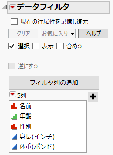

図9.7 最初に表示される「データフィルタ」ウィンドウ
Initial Data Filter Window
2. フィルタとして使用する列を選択し、[追加]Image shown hereをクリックします。
メモ:
• 「データフィルタ」ウィンドウを閉じたときに現在の行属性を復元する場合は、[現在の行属性を記憶し復元]チェックボックスをオンにします。
• 列の数が多すぎてリストが長くなる場合は、リスト内の列の並べ替え、表示/非表示の切り替え、または検索が可能です。「フィルタ列の追加」の赤い三角ボタンのメニューから該当するオプションを選択してください。
