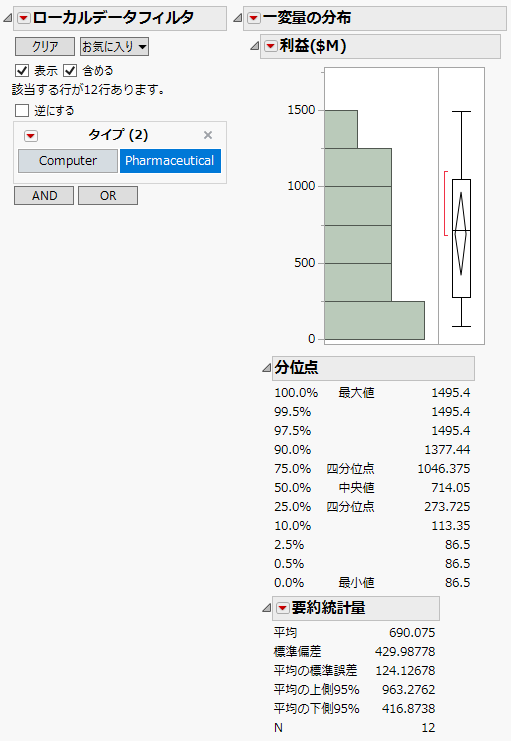

7. 「タイプ」ボックスで「Pharmaceutical」をクリックして製薬会社だけの利益を確認し、次に「Computer」をクリックしてコンピュータ会社だけの利益を確認します。
図9.4 ローカルデータフィルタによる製薬会社の利益の表示
Local Data Filter Showing Pharmaceutical Profits
