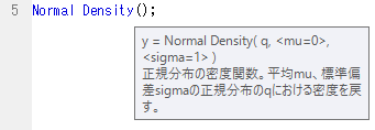

関数を使用する際に構文を覚えていない場合や、詳しい情報を知りたい場合は、その関数の上にカーソルを置くと短い説明が表示されます。ツールヒントはJSL関数のみで使用でき、プラットフォームのコマンドやメッセージ、ユーザが作成した関数では使用できません。JSL関数名は、スクリプトエディタに青色で表示されます。
ツールヒントには、関数の構文や引数、簡単な説明が表示されます(図4.4)。ヒントは、スクリプトエディタウィンドウのステータスバーにも表示されます。
図4.4 JSL関数のツールヒント
