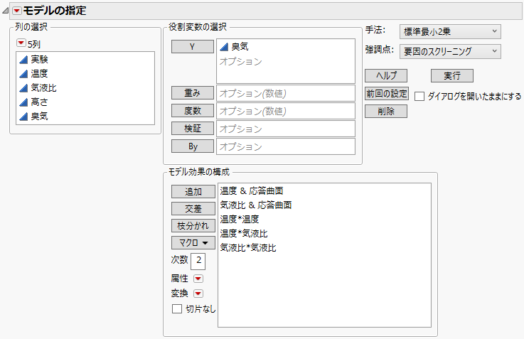

1. [ヘルプ]>[サンプルデータライブラリ]を選択し、「Odor Control Original.jmp」を開きます。
2. [分析]>[モデルのあてはめ]を選択します。
3. 「列の選択」リストで「臭気」を選択し、[Y]をクリックします。
4. 「列の選択」リストで「温度」と[気液比]をクリックします。
5. [マクロ]>[応答曲面]を選択します。
図2.20 2因子の応答曲面モデルの指定
Fit Model Window for Two-Factor Response Surface Model
6. [実行]をクリックします。

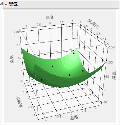

図2.21は、「Odor Control Original.jmp」サンプルデータに応答曲面モデルをあてはめたときの「曲面プロファイル」です。このプロファイルを作成するには、「応答 臭気」の赤い三角ボタンをクリックし、[因子プロファイル]>[曲面プロファイル]を選択します。プロファイルに点を描画するには、「表示形式」パネルを開いて[実測値]をクリックします。点を大きくするには、グラフ上を右クリックして[設定]を選択し、[マーカーサイズ]を調整します。
図2.21 2変数の2次多項式のモデルのあてはめ
Model Fit for a Degree-Two Polynomial in Two Variables
