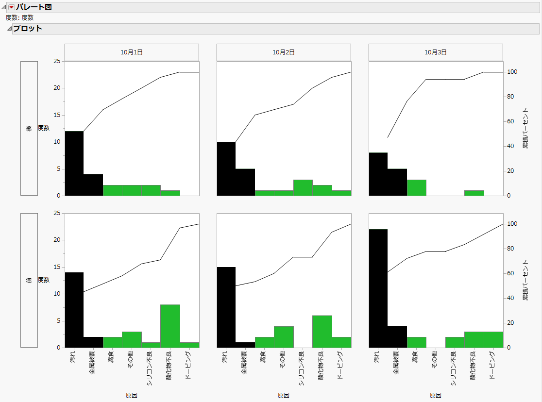

図13.16では、2つのX変数の各水準における原因の度数を示した2元層別パレート図が1つのウィンドウに表示されています。一番左上のセルは基準セルと呼ばれます。基準セルの棒は度数の降順に並べられ、他のセルにおける棒はそれと同じ順序で並べられます。
7. 「汚れ」と「金属被覆」の棒をクリックすると、それに該当する棒が他のセルでも強調表示されます。
図13.16 2元層別パレート図
Two-way Comparative Pareto Plot
このパレート図は、重要な原因を選択した状態です。2元層別パレート図のすべてのセルで、それら2つの原因を表す棒が選択されています。「汚れ」と「金属被覆」はすべてのセルで重要な原因になっています。管の洗浄後、「汚れ」は改善されていることがわかります。
