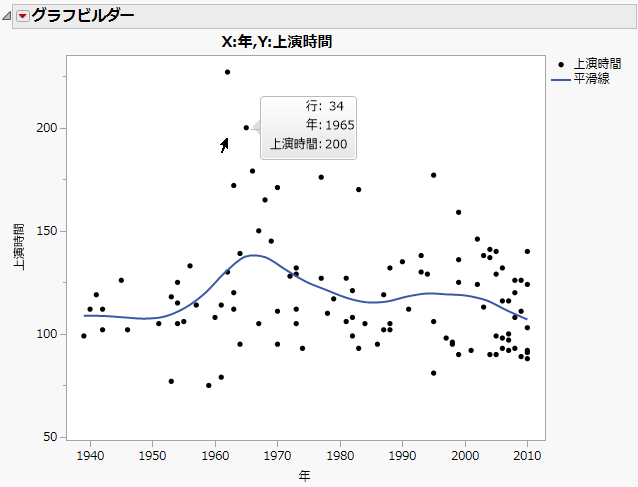

6. 行34の点の上にカーソルを置きます(図9.58)。
図9.58 行34の最初のホバーラベルの内容
Initial Hover Label Content for Row 34
行34のデータ点に対し、行番号、映画の制作年、および映画の上演時間(分単位)が表示されます。ホバーラベルに表示される内容を次のように変更してみましょう。

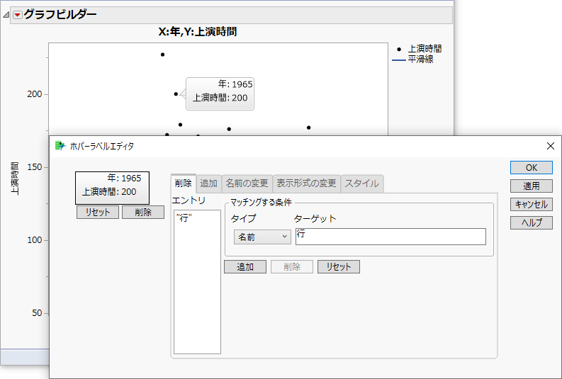

2. ホバーラベル内を右クリックし、[編集]をクリックします。
3. 左側にあるサムネールで、「行」をクリックします。
4. [削除]タブで、[追加]をクリックします。
削除するエントリとして「“行”」が表示されます。
5. [適用]をクリックします。
グラフウィンドウのホバーラベルから「行」が削除されました。
図9.59 「行」が削除されたホバーラベル
Hover Label with Row Removed
6. 左側にあるサムネールで、「上演時間」(削除したいもう1つのエントリ)をクリックします。
7. [削除]タブで、[追加]をクリックします。
削除するエントリとして「“上演時間”」が表示されます。
8. [適用]をクリックします。
グラフウィンドウのホバーラベルから「上演時間」が削除され、「年」だけが残ります。

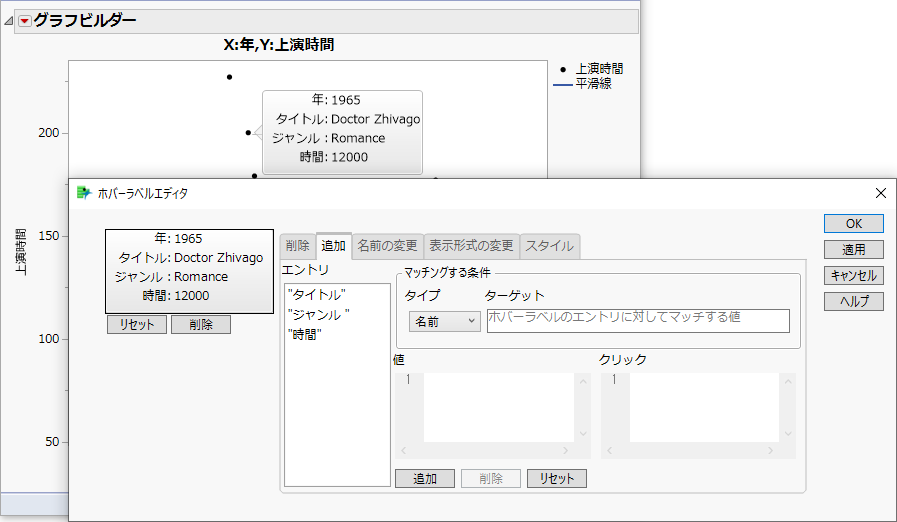

10. 「上演時間」データを分単位から時分単位に変換します。
a. [追加]タブの「ターゲット」に、「時間」(追加したい新しいホバーラベルの名前)と入力します。
b. 次のJSL式をコピーし、「値」に貼り付けます: local:_Length * 60
local:_LengthはHLEC変数で、「上演時間」グリッドエントリの値を伴います。「上演時間」はグラフに含まれているため、この値はそのままホバーラベルに含めることができます。詳細については、『スクリプトガイド』のホバーラベル実行コンテキストについてを参照してください。
* 60によって分数が秒数に変換されます。時:分の形式を適用するためには、上演時間が秒単位になっていなければなりません。
c. [追加]をクリックし、[適用]をクリックします。
サムネールとグラフのホバーラベルに、「時間」ラベルが追加されます。ただし、値の形式がまだ正しくありません。
図9.61 「時間」が追加されたホバーラベル
Hover Label with Duration Added

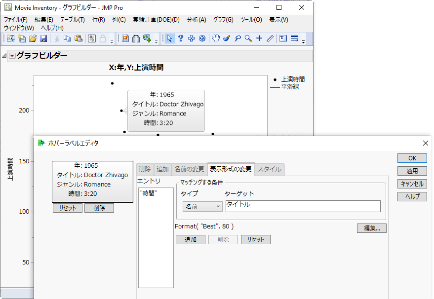

d. [表示形式の変更]タブをクリックします。
e. 「ターゲット」ボックスに、「時間」(表示形式を変更したいホバーラベルエントリの名前)と入力します。
f. [編集]をクリックします。
g. 「形式」の横で[時間の長さ]>[hr:m]を選択し、[OK]をクリックします。
h. [追加]をクリックし、[適用]をクリックします。
ホバーラベルの「時間」が時分単位で表示されます。
図9.62 「時間」が時分単位で表示されたホバーラベル
Hover Label with Duration in Hours and Minutes

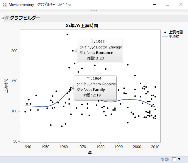

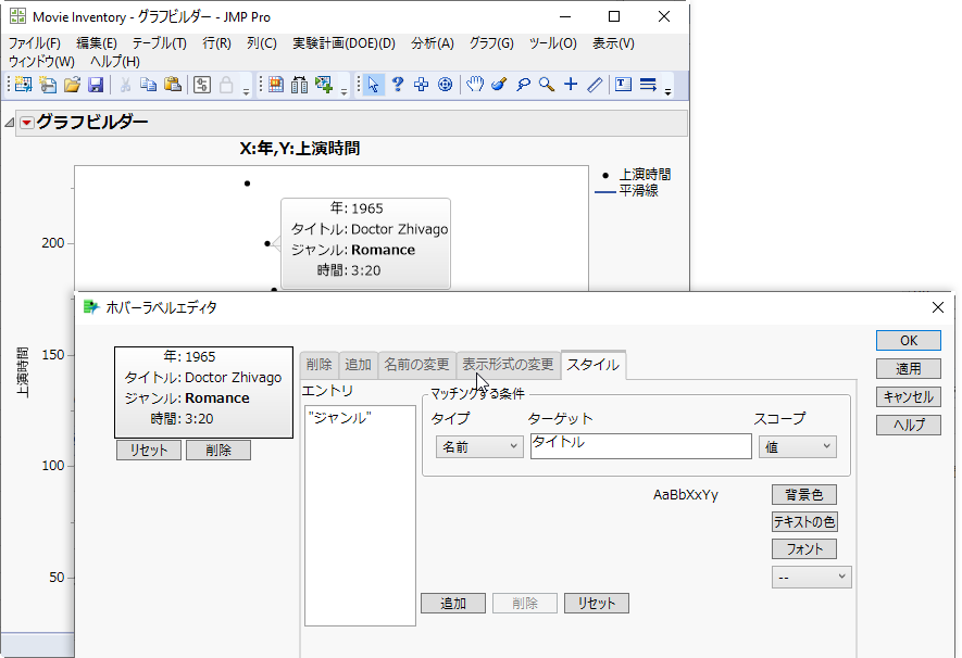

11. 「ジャンル」の値を太字にします。
a. [スタイル]タブをクリックします。
b. 「ターゲット」に、「ジャンル」(太字にしたいホバーラベルエントリの名前)と入力します。
「スコープ」はすでに[値]に設定されています。これで、「ジャンル」という名前ではなく、「ジャンル」の値が太字になります。
c. [フォント]をクリックします。
d. フォントのスタイルで、[太字]または[ボールド]をクリックし、[OK]をクリックします。
e. [追加]をクリックし、[適用]をクリックします。
ホバーラベルで、「ジャンル」の値である「Romance」が太字になります。
図9.63 「ジャンル」の値が太字になったホバーラベル
Hover Label with Genre Value in Bold
他のラベルの上にカーソルを置いてみてください。すべてのホバーラベルが更新されています。
図9.64 更新されたホバーラベル
Updated Hover Labels

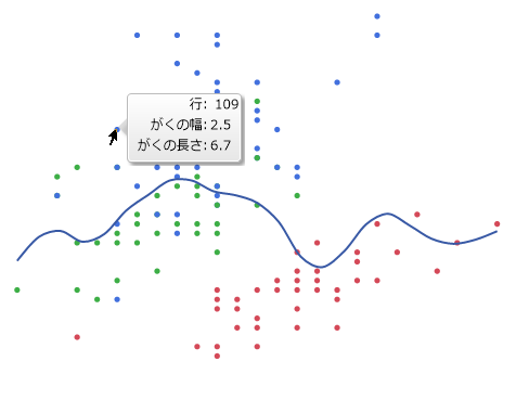

6. 行109の点の上にカーソルを置きます。
図9.65 行109のホバーラベル
Hover Label for Row 109
「行」エントリがホバーラベルに表示されていることがわかります。これを、データテーブルの「種類」列とその値に置き換えてみましょう。

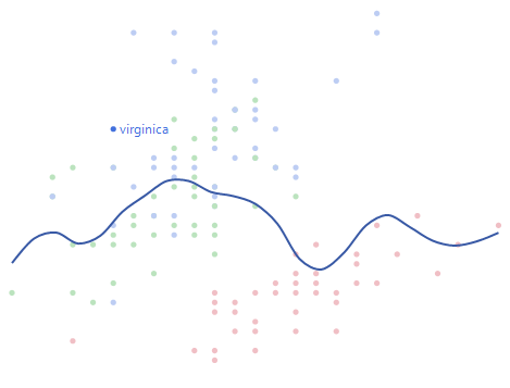

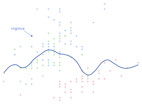

次に、いくつかのラベルがグラフ内に常に表示されるようにしてみましょう。
9. 同じデータ点をクリックして強調表示します。
10. 任意の場所を右クリックし、[行]>[行ラベル]を選択します。
メモ: ヒストグラムの場合は、右側の箱ひげ図の領域を右クリックします。
図9.67 グラフ内に表示されている「種類」ラベル
Species Label Showing on Graph
このデータ点の「種類」値を含むラベルがグラフ内に表示されます。
11. ラベルをクリックしてからドラッグして、その位置を変えます。
ラベルと点をつなぐタグラインが追加されます。
図9.68 「種類」ラベルの位置変更
Reposition the Species Label
データテーブルで、この行番号の横にラベルアイコンImage shown hereが表示されます。
