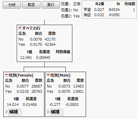

Image shown hereアップリフトのディシジョンツリー
アップリフトモデルで使用された分岐は、ツリーとして描画されます。「Hair Care Product.jmp」データテーブルを使った例は、図6.5を参照してください。描画されたツリーの各ノードには、次の情報が含まれます。
処置
「処置」列の列名と、その「処置」列に含まれている2つの水準が表示されます。
割合
(応答変数が2水準のカテゴリカルの場合にのみ表示されます。)各ノード内で、反応した消費者の割合が、処置の水準ごとに算出されています。
平均
(連続尺度の応答の場合にのみ表示されます。)各ノード内で処置の水準ごとに、応答の平均が表示されます。
度数
各ノード内で処置の水準ごとに、標本サイズ(たとえば、調べた消費者の人数)が表示されます。
t値
処置の水準間における差を検定するときに使われるt値。なお、応答変数がカテゴリカルな場合は、この統計量は、連続尺度(0と1)に変換された後に算出されます。
処置差
処置水準間の応答平均の差。これがアップリフトと呼ばれるもので、次のように仮定して計算されます。
– 「処置」列の値において、最初の水準が「処置群」を表し、それ以外の水準は「対照群」を表す。
– 応答変数の値は、値が大きいほど、ポジティブであることを示している。
対数価値
各ノードにおける、後続の分岐がもつ対数価値。
図6.5 最初の分岐のノード
Nodes for First Split
