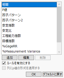

「条件付き表示形式ルール」ウィンドウが表示されます。
図9.14 「条件付き表示形式ルール」ウィンドウ
Conditional Format Rule Window
デフォルトでは、すべてのルールが有効になっています。「p値」ルールは確率値を含む列に適用されます。
このウィンドウで、ルールを追加、編集、または削除できます。
4. リストからルールを選択します。
5. [ルールを有効にする]が選択されている場合は、選択を解除すると無効になります。
6. [ルールを有効にする]が選択されていない場合は、選択すると有効になります。

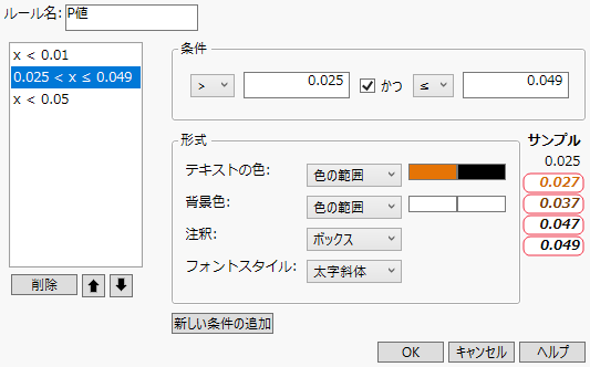

図9.15 条件付き表示形式ルールの追加
Adding a Conditional Format Rule
5. 条件の追加に示すように、表示形式の条件を追加します。
6. [OK]をクリックして新しいルールを保存し、前の「条件付き表示形式ルール」ウィンドウに戻ります。
7. そのルールを有効にするには、[ルールを有効にする]を選択します。

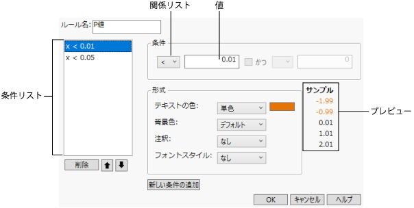

選択したルールの現在の条件を示した「条件付き表示形式ルール」ウィンドウが表示されます。
図9.16 「条件付き表示形式ルール」ウィンドウ
「p値」のデフォルトのルールには、2つの条件があります。リストに表示されるルールの順番は、ルールが適用される順番です。たとえば、0.04のp値の場合、最初のルール(x < 0.01)の対象とはなりませんが、2番目のルール(x < 0.05)の対象となります。

1. ルールを選択して[編集]ボタンをクリックし、「条件付き表示形式ルール」ウィンドウを表示します。
2. 「条件」領域で、ドロップダウンリストから関係を選択し、テキストボックスに値を入力します。
または
条件に値の範囲を含めたい場合:
– 関係のドロップダウンリストから>または≥を選択し、テキストボックスに値を入力します。
– 「かつ」のチェックボックスを選択し、<または≤の関係を選択して、テキストボックスに値を入力します。
3. 条件の表示形式の設定に示す手順で、条件の表示形式を指定します。
ヒント: [新しい条件の追加]をクリックすると、条件やその表示形式は即座に条件リストの一番下に追加され、「条件」および「形式」の領域は、デフォルトの設定に戻ります。[新しい条件の追加]をクリックする前に、設定を確認してください。
4. 設定を確認した後、[新しい条件の追加]をクリックして条件をルールに追加します。
5. Image shown here ボタンと Image shown here ボタンを使って、リスト内の適切な位置に条件を配置します。
図9.17 表示形式ルールを使って条件を追加する例
Example of Adding a Condition with Formatting Rules
