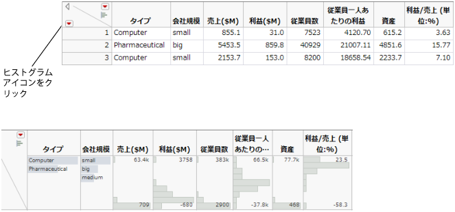

ヘッダのヒストグラム
列見出しにあるヒストグラムアイコンをクリックすると、その場でヒストグラムを確認することができます。ヒストグラムは、列見出しの下に表示されます。
図4.3 ヘッダのヒストグラム

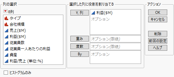

ヒストグラムの作成
1. [ヘルプ]>[サンプルデータライブラリ]を選択し、「Companies.jmp」を開きます。
2. [分析]>[一変量の分布]を選択します。
3. 「利益($M)」を選択し、[Y, 列]をクリックします。
図4.4 「利益($M)」の「一変量の分布」ウィンドウ
Distribution Window for Profits ($M)
4. [OK]をクリックします。
