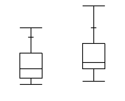

Equation shown here
囲い
箱ひげ図のひげの端にある横線の表示と非表示を切り替えます。
