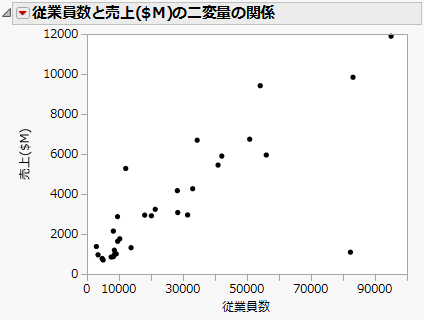

まず、散布図を作成し、従業員数と売上の関係を確認します。この散布図は、散布図の作成ですでに作成しました。1つの外れ値(従業員数と売上が他社より抜きん出ている会社)を非表示にし、かつ除外した後の散布図を図5.12に示します。
図5.12 「売上($M)」と「従業員数」の散布図
Scatterplot of Sales ($M) versus # Employ
この散布図は、売上と従業員数間の関係を明確に示しています。直感どおりに、従業員数が多い会社ほど売上が高くなっています。この散布図は、データアナリストの直感を視覚的に裏付けてはいます。しかし、この散布図だけからは、ある従業員数に対する売上高の予測値を決めることができません。

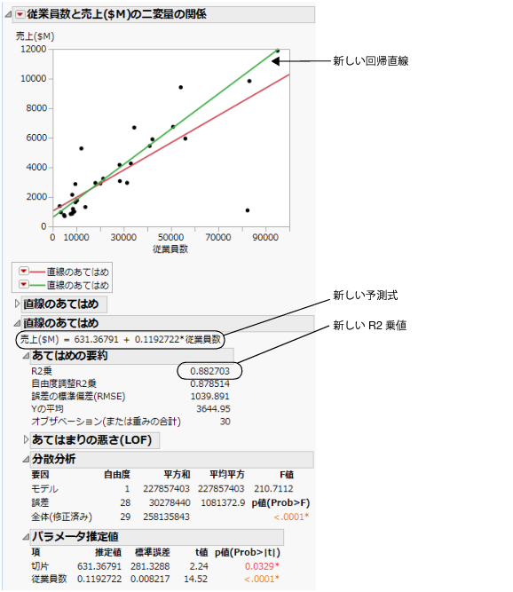

現在の散布図の右下部分に、他社が示す一般的なパターンに合致しない外れ値があります。この外れ値を除外した場合に予測モデルが変化するかどうかを確認する必要があります。
外れ値の除外
1. 外れ値をクリックします。
2. [行]>[除外する/除外しない]を選択します。
3. このモデルをあてはめるには、「従業員数と売上($M)の二変量の関係」の赤い三角ボタンをクリックし、メニューから[直線のあてはめ]を選択します。
レポートウィンドウに次の情報が追加されます(図5.14を参照)。
• 新しい回帰直線。
• 新しい「直線のあてはめ」レポート。次の情報が表示されます。
– 新しい予測式
– 新しいR2乗値
図5.14 モデルの比較
Comparing the Models
結果の解釈
図5.14の結果を参考に、次の結論を導き出すことができます。
• 回帰直線は、外れ値によって大規模企業側で引き下げられ、小規模企業側で引き上げられていました。
• データから外れ値を除外して新たにあてはめたモデルは、最初のモデルよりあてはまりが良いと言えます。新しいモデルのR2乗値は0.88で、最初のモデルの値より高く、1に近くなっています。
結論の導き出し
新しい予測式を使用すると、従業員が70,000人の会社の平均売上は、次のように予測されます。
8961.37 = 631.37 + 0.119 x 70,000
最初のモデルによる予測値は、約7500ドルでした。2番目のモデルで予測される売上は約8960ドルで、最初のモデルに比べて1460ドル増加しています。
