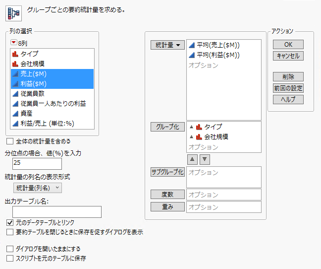

1. [ヘルプ]>[サンプルデータライブラリ]を選択し、「Companies.jmp」を開きます。
2. [テーブル]>[要約]を選択します。
3. 「タイプ」と「会社規模」を選択し、[グループ化]をクリックします。
4. 「売上($M)」と「利益($M)」を選択し、[統計量]>[平均]をクリックします。
図3.18 設定後の「要約」ウィンドウ
Completed Summary Window
5. [OK]をクリックします。

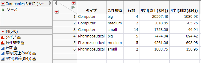

「タイプ」と「会社規模」の組み合わせごとに、「売上($M)」の平均と「利益($M)」の平均が計算されます。
図3.19 要約テーブル
Summary Table
要約テーブルには、次の情報が表示されます。
• 各グループ変数(この例では、「タイプ」と「会社規模」)の列があります。
• 「行数」列には、グループ変数の各組み合わせに対応する、元のテーブルの行数が表示されます。たとえば、元のデータテーブルには、小規模(small)なコンピュータ関連企業(Computer)に対応する行が14行あります。
• 要求された要約統計量ごとに1つずつ列があります。この例では、「売上($M)」の平均の列と、「利益($M)」の平均の列があります。
要約テーブルは、元のテーブルとリンクしています。要約テーブルで行を選択すると、元のテーブルでも対応する行が選択されます。

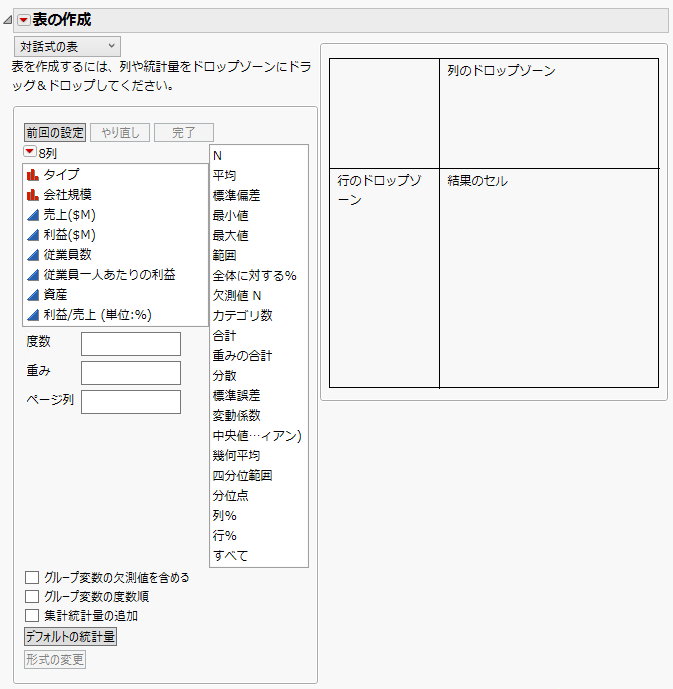

2. [分析]>[表の作成]を選択します。
図3.20 「表の作成」作業スペース
Tabulate Workspace

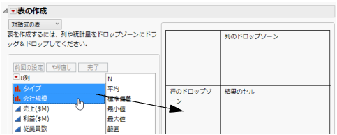

3. 「タイプ」と「会社規模」の両方を選択します。
4. 両者を「行のドロップゾーン」にドラッグ&ドロップします。
図3.21 列を行ゾーンにドラッグ
Dragging Columns to the Row Zone

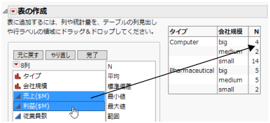

6. 「売上($M)」と「利益($M)」の両方を選択し、表の「N」の上にドラッグ&ドロップします。
図3.23 「売上」と「利益」の追加
Adding Sales and Profit

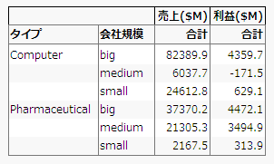

表には、グループごとの「売上($M)」の合計と、「利益($M)」の合計が表示されます。
図3.24 合計を示す表
Tabulation of Sums
