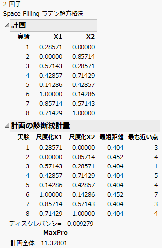

図21.12 ラテン超方格法による2因子、実験数8の計画
Latin Hypercube Design with Two Factors and Eight Runs

ここで、0.404は、「計画の診断統計量」パネルに表示されていた最短距離の値です(図21.12)。スクリプトによって、各計画点を中心とした半径0.202(直径0.404)の円が描かれます(図21.13)。このプロットを見ると、計画点がいかに効率的に詰め込まれているかがわかります。
