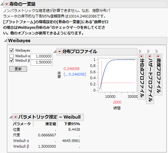

特別な「寿命の一変量」レポートが表示されます。[Weibayes]と[Weibull β]が選択されているはずです。
8. Weibull分布のbが既知だとして、その値に「1.5」を入力します。
この例では、この1.5を適切な値とみなして分析を進めます。
9. [更新]をクリックします。
10. 「分布プロファイル」の「時間」の値を「2000」とします。
図3.18 故障ゼロのデータの「寿命の一変量」レポート
Life Distribution Report for Zero Failures
「分布プロファイル」から、2,000時間のときの保守的な故障確率が24.6058%であることがわかります。つまり、故障確率に対する片側95%信頼限界の上限は24.6058%です。
