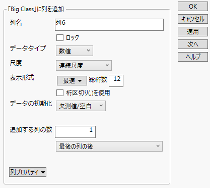

図5.2 列情報ウィンドウ
列情報ウィンドウ
列情報ウィンドウには次の情報が表示されます。
列名
列の名前を入力または編集します。
ロック

表示形式
(データタイプが数値の場合のみ)数値列の表示形式を選択または変更します。詳細については、数値の表示形式を参照してください。
データの初期化
(新しい列の作成時のみ表示される)列に対して、データの初期値を指定します。詳細については、列内のデータの初期化を参照してください。
列プロパティ
(このリストには、さまざまなプロパティが含まれています。)列にプロパティを割り当てます。詳細については、JMPの列プロパティを参照してください。
ヒント: 列の新規作成時は[次へ]ボタンをクリックすると、引き続き列を追加していくことができます。
