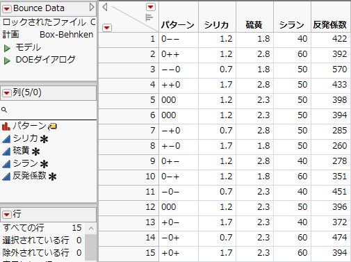

列に割り当てられた列プロパティを表示するには、「列」パネルで、列のプロパティがあることを示すアスタリスクここに画像を表示をクリックします。列プロパティをクリックすると、その列プロパティが表示され、また編集できるようになります。Figure A.2は、「Design Experiment」フォルダにある「Bounce Data.jmp」データテーブルです。データテーブルの「列」パネルを見ると、4つの列にアスタリスクがついていること、つまり列プロパティがあることがわかります。
図A.2 「反発係数」のアスタリスクと2つの列プロパティ
