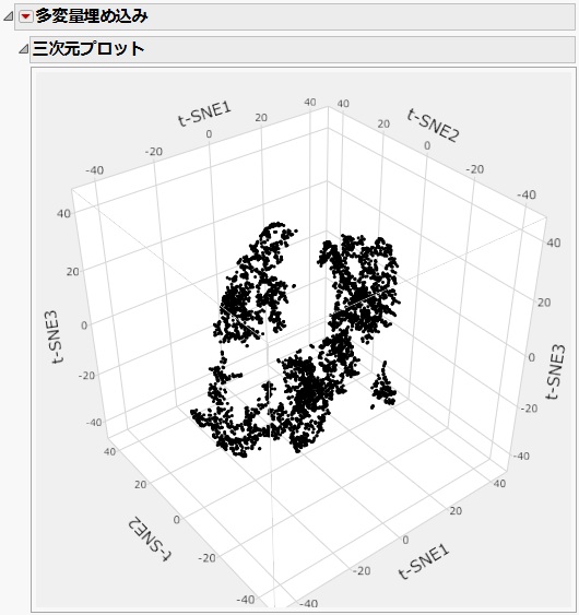

図11.4 3次元のt-SNEプロットの例
2次元への削減に比べ、3次元への削減のほうが、データがいくつかのクラスターにはっきりと分かれています。Figure 11.2の2次元の散布図に比べ、3次元のt-SNEプロットでは、クラスターがより明確になっています。
ヒント: グリッドを回転すると、はっきりと分かれているクラスターの様子を見ることができます。
