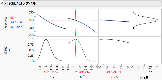

3. 「予測プロファイル」の赤い三角ボタンをクリックし、[最適化と満足度]>[満足度の最大化]を選択します。
図4.6 満足度を最大化する設定
満足度を最大化する設定
満足度関数を最大化する「反発係数」の値は、450です。「反発係数」がこの予測値450になる因子水準の組み合わせの1つは、「シリカ」 = 1.0101、「硫黄」 = 2.0437、「シラン」 = 43.5792です。

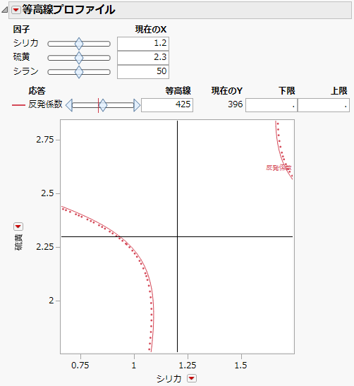

4. 「応答 反発係数」の赤い三角ボタンをクリックし、[因子プロファイル]>[等高線プロファイル]を選択します。
新しい設定の組み合わせが確実に満足度を最大化するように、「反発係数」の予測値が450から2単位以内に収まるようにしたいとしましょう。また、「シラン」は高水準にすることにし、60に固定します。
図4.7 「Bounce Data.jmp」の等高線プロファイル
最初のプロットでは、「シラン」が50に設定されたときの「シリカ」と「硫黄」の等高線が描かれています。等高線は、「反発係数」 = 425に対するものです。

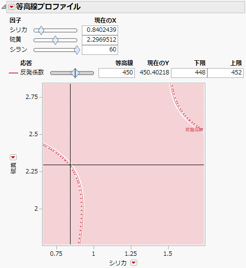

5. 応答の設定パネルで、「反発係数」の「等高線」の値を、450 に設定します。「反発係数」の「下限」と「上限」を、それぞれ448と452に設定します。Enterキーを押します。
6. 「シラン」の「現在のX」を、60に設定します。
図4.8 最適設定の等高線プロファイル
最適設定の等高線プロファイル
赤い実線の曲線上の値が、「反発係数」の予測値が450となる「シリカ」と「硫黄」の値の組み合わせです。陰影の付いていない領域では、「反発係数」の予測値は448~452の間に収まります。プロット上に表示される十字を陰影の付いていない領域にドラッグして、「シリカ」と「硫黄」の値の組み合わせを見つけることができます。そのような値の例の1つを、Figure 4.8に示しています。
