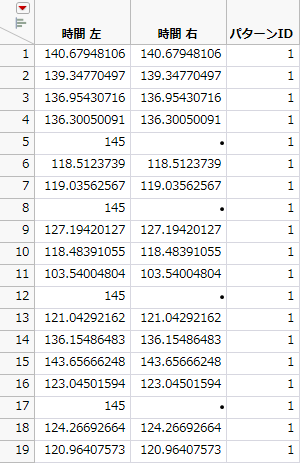

8. [シミュレーション]をクリックします。
図5.9 シミュレーションの結果(一部)
シミュレーションの結果(一部)
Figure 5.9は、シミュレーションされたデータテーブルの一部です。「パターンID」が「1」であるデータでは、すべてのデータが145分以下となっています。起動ウィンドウの「パターンの延長」で[終了する]を選択したため、「パターンID」が「1」である条件に関しては、145分を越えたデータは右側打ち切りにしています。
