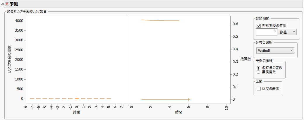

現在と将来の生産数を指定する
8. 過去と将来の生産数データに備えて縦軸を設定します。「予測」レポートの左側のグラフの縦軸を右クリックして、[軸の設定]を選択します。軸の設定は次のように指定します。
1. 「最小値」には「-250」と入力します。
2. 「最大値」には「4250」と入力します。
3. 「目盛り間隔」には「500」と入力します。
4. [OK]をクリックします。
9. 過去の8か月と将来の8か月が含まれるように横軸を設定します。「予測」レポートの左側のグラフの横軸を右クリックして、[軸の設定]を選択します。軸の設定は次のように指定します。
1. 「最小値」には「-8」と入力します。
2. 「最大値」には「8」と入力します。
3. [OK]をクリックします。
10. 過去7か月の生産数を設定します。「予測」レポートの左側のグラフにおいて、アニメーション表示されているホットスポットのうち、左端のものを-7までドラッグします。
11. 今後5か月の生産数の推定値を設定します。「予測」レポートの左側のグラフにおいて、右端のホットスポットを5までドラッグします。

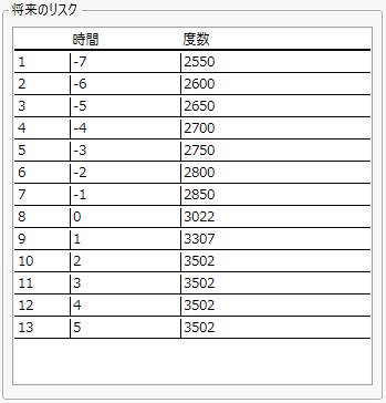

13. 「将来のリスク」パネルの下端を下方向にドラッグして、「将来のリスク」表の13行すべてを表示します。
メモ: 「イベントまでの時間」形式のデータを使用している場合、「将来のリスク」表で既存の生産数を負の時間値として指定する必要があります。
14. Figure 10.15に示されている「度数」の値を入力します。
図10.15 「将来のリスク」の「度数」の指定
「将来のリスク」の「度数」の指定

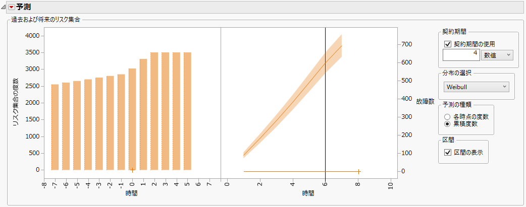

15. 「予測」レポートの右側のグラフにおいて、右端のホットスポットを8までドラッグします。
16. 「予測の種類」パネルで、「累積度数」を選択します。
17. 「区間」パネルで「区間の表示」を選択します。
18. 「予測」レポートの右側のグラフの横軸を右クリックして、[軸の設定]を選択します。次の手順を使用して、6の月に参照線を追加します。
1. 「値」に「6」と入力します。
2. [追加]をクリックします。
3. [OK]をクリックします。
6か月後に修理のために返品されるユニットの総数の予測値は約600で、信頼区間は約550~650になります。
ヒント: 「予測」の赤い三角ボタンのメニューにある[予測データテーブルの保存]オプションを使用すると、予測と区間の正確な値を確認できます。
図10.16 予測結果
