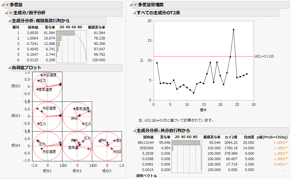

分析対象の列を指定できるようにする例
次の例は、分析対象の列を指定できるアプリケーションです。このアプリケーションでは、ユーザは、起動ウィンドウで列を選択できます。選択された列に対して、特定のレポートが作成されます。
1. [ヘルプ]>[サンプルデータフォルダ]を選択し、「Quality Control」フォルダにある
「Steam Turbine Historical.jmp」を開きます。
2. 「主成分分析」と「主成分負荷量プロット」のテーブルスクリプトを実行してレポートを作成します。
3. [ファイル]>[新規作成]>[アプリケーション]を選択します。
4. 「空白のアプリケーション」を選択します。
「アプリケーションビルダー」ウィンドウが開きます。
5. ウィンドウのサイズを大きくします。
6. 「ソース」パネルの各多変量レポートをアプリケーションワークスペースにドラッグし、横に並べます。
7. [編集]>[すべて選択]を選択します。
8. [構成]>[コンテナの追加]>[H List Box]を選択し、レポートを横方向に並べます。
9. 2つのレポートそれぞれにおいて、レポートを選択した後、「オブジェクト」の「Y Variable」プロパティに「yvar」と入力します。
10. 「アプリケーションビルダー」の赤い三角ボタンをクリックし、[アプリケーションの実行]を選択します。
11. 「燃料」、「蒸気量」、「蒸気温度」、「メガワット」の各変数を選択し、[Y]ボタンをクリックします。
12. [OK]をクリックします。
選択された列に対する2つのレポートが、1つのウィンドウ内に表示されます。
図16.12 多変量アプリケーション
多変量アプリケーション

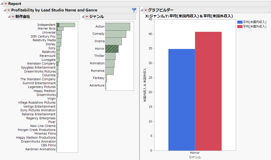

複数のレポートにおいて一括でフィルタリングする例
複数のレポートを含むアプリケーションでは、1つのレポートでデータを選択し、同じウィンドウ内にある他のすべてのレポートにおいてそれら選択されたデータだけを表示させることができます。
フィルタを設定するには、次の手順に従ってください。
1. アプリケーションを作成し、2つのレポートをワークスペースに追加します。
2. 両方のレポートを選択します。ツールバーから、HListBoxアイコンを選択します。
3. メインのレポートを右クリックし、[選択フィルタとして使用]を選択します。
これで、メインのレポートのディスプレイボックスがData Filter Source Boxに、親レポートのディスプレイボックスがData Filter Content Boxに配置されます。
4. 「アプリケーションビルダー」の赤い三角ボタンメニューをクリックし、[アプリケーションの実行]を選択します。
これらのレポートが1つのウィンドウに表示されます(Figure 16.13)。
5. アプリケーションをテストすために、メインのレポートでヒストグラムの棒を選択してみます。
2つ目のレポートに、選択した棒のデータだけが表示されます。
図16.13 フィルタを設定したコンテンツの例
フィルタを設定したコンテンツの例

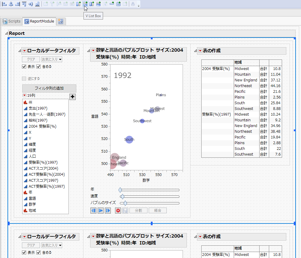

複数のローカルデータフィルタを用いる例
次の例は、複数のレポートにそれぞれローカルデータフィルタを追加し、レポートを個別にフィルタリングするものです。
1. [ヘルプ]>[サンプルデータフォルダ]を選択し、「SATByYear.jmp」を開きます。
2. 「バブルプロット(地域)」と「グラフビルダー 地図」のスクリプトを実行します。
3. 2行2列の配置がスクリーンに収まるように、レポートウィンドウを小さなサイズに変更します。

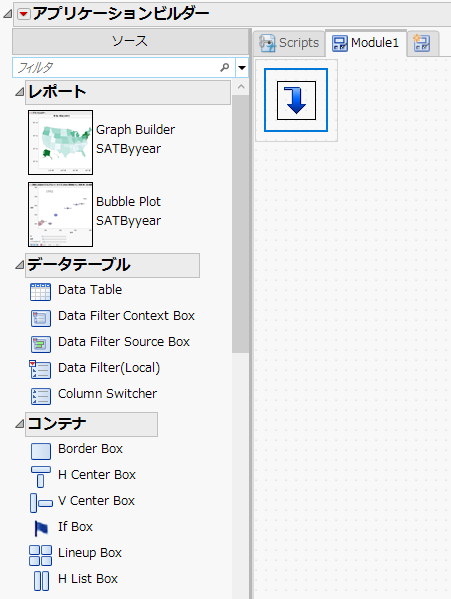

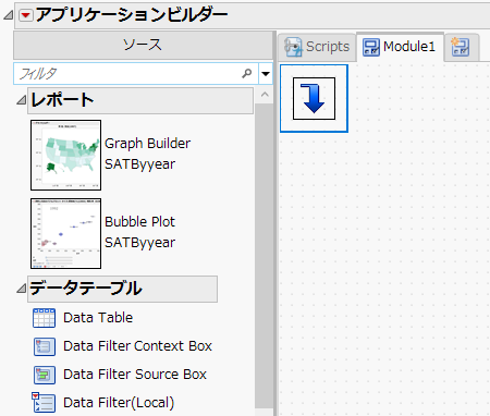

4. [ファイル]>[新規作成]>[アプリケーション]を選択し、「空白のアプリケーション」を選択します。
5. [Data Filter Context Box]をダブルクリックします。
この操作により、Data Filter Context Boxがワークスペースに追加されます。このボックスに含まれるすべてのレポートがひとつのローカルデータフィルタを共有することになります。
図16.14 Data Filter Context Boxの追加
6. コンテナのリストにあるH List BoxをData Filter Context Boxの中にドラッグします。
こうすることで、複数のオブジェクトをこのボックスに入れて、横に並べることができます。
図16.15 H List Boxの追加
H List Boxの追加

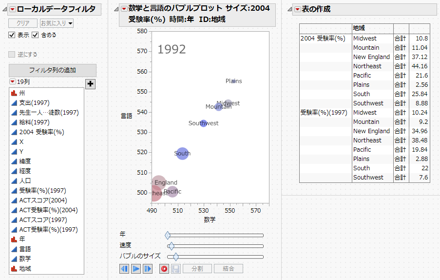

7. Data Filter (local)、バブルプロット、表の作成のレポートをH List Boxにドラッグします。
図16.16 ローカルデータフィルタと2つのレポートの追加
8. Data Filter Context Box全体を選択します。Ctrlキーを押したまま、それを下にドラッグすると、ボックス全体のコピーが作成されます。
9. 両方のData Filter Context Boxを選択し、ツールバーの上で、V List Boxアイコンをクリックします。
この操作によって、両方のレポートが縦に並び、見やすく配置されます。
図16.17 両方のData Filter Context Boxを選択しV List Boxアイコンをクリック
10. 「アプリケーションビルダー」の赤い三角ボタンメニューをクリックし、[アプリケーションの実行]を選択します。
11. 上部のローカルデータフィルタで「数学」をクリックし、[追加]ボタンここに画像を表示をクリックします。スライダを動かして、上にあるレポートにのみ変化することを確認します。下にあるレポートのセットにも同様の操作を行います。

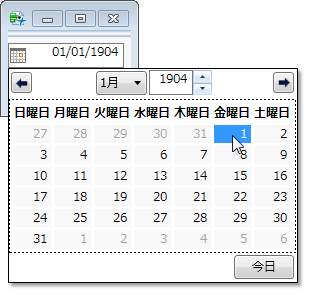

日付選択のウィンドウを表示する例
アプリケーションに日付セレクタウィンドウを挿入するには、次の手順に従います。
1. 「ソース」パネルから、「Number Edit Box」をワークスペースにドラッグします。
2. 「Number Edit Box」を選択し、「プロパティ」パネル内の「Format」の隣のボタンをクリックします。
3. リストから、[日付]>[m/d/y]を選択します。
4. 形式を指定する枠の外側をクリックします。
5. 「アプリケーションビルダー」の赤い三角ボタンメニューをクリックし、[アプリケーションの実行]を選択します。
これで、新しいウィンドウ内に数値編集ボックスが作成され、日付が入力されました。
6. カレンダーアイコンここに画像を表示をクリックすると、日付セレクタウィンドウが表示されます。
図16.18 日付セレクタの例
日付セレクタの例
日付セレクタを使うと、ボックスに表示する年月日と時間を選択することができます。

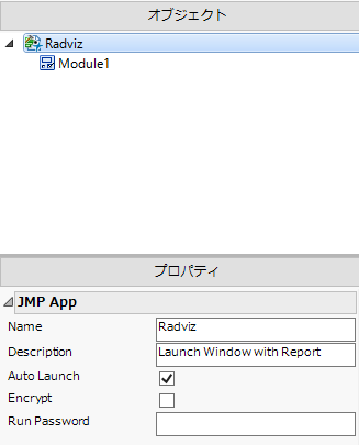

1. 空白のアプリケーションの「オブジェクト」パネルで、アプリケーションを選択します。
2. 「プロパティ」パネルで次の作業を行います。
– アプリケーションのNameを「Radviz」に変更し、Enterキーを押します。
アプリケーションを実行したとき、この名前がタイトルバーに表示されます。
– Descriptionを「Launch Window with Report」に変更します。
図16.19 アプリケーションのカスタマイズ
アプリケーションのカスタマイズ

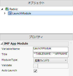

5. 「オブジェクト」パネルで「Module1」を選択します。
6. 「プロパティ」パネルで次の作業を行います。
– 「Variable Name」(変数名)を「LaunchModule」に変更し、Enterキーを押します。
– 「Module Type」を[起動ウィンドウ]に変更します。
– [Auto Launch]が選択されていて、アプリケーションを実行すると自動的に起動ウィンドウが開くようになっていることを確認します。
図16.20 LaunchModuleのカスタマイズ

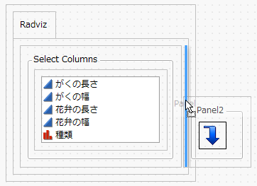

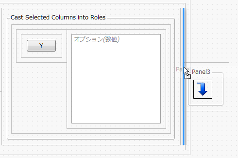

1. Panel Box(「コンテナ」の下)を既存のPanel Boxの右側にドラッグします。青色の線が表示されます。
図16.22 Panel Boxの追加
Panel Boxの追加
メモ: Panel Boxは、Figure 16.22にあるH List Boxにドラッグします。
2. 「プロパティ」パネルで「Title」を「Cast Selected Columns into Roles」に変更し、Enterキーを押します。

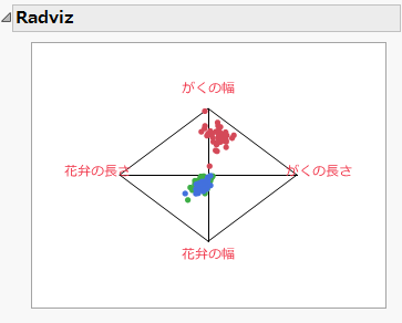

1. 自分のアプリケーションのウィンドウで、「アプリケーションビルダー」の赤い三角ボタンをクリックし、[アプリケーションの実行]を選択します。
2. 「がくの長さ」、「がくの幅」、「花弁の長さ」、「花弁の幅」の各列を選択してから[Y]をクリックし、[OK]をクリックします。
データのグラフが表示されます。
図16.26 「Iris.jmp」のグラフ
「Iris.jmp」のグラフ

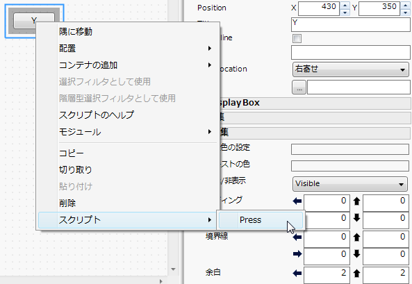

アプリケーションを作成するときは、スクリプトを記述してディスプレイボックスに機能を割り当てます。あるディスプレイボックスにスクリプトを割り当てるには、そのディスプレイボックスを右クリックし、[スクリプト]メニューからスクリプトを選択します。
図16.27 スクリプトを対話的に追加する
スクリプトを対話的に追加する
[スクリプト]メニューからスクリプトを選択すると、選択されているモジュールの[Scripts]タブにプレースホルダースクリプトが追加されます。たとえば、Figure 16.27に表示されている[Press]スクリプトは、[Scripts]タブに次のようなスクリプトを追加します。
