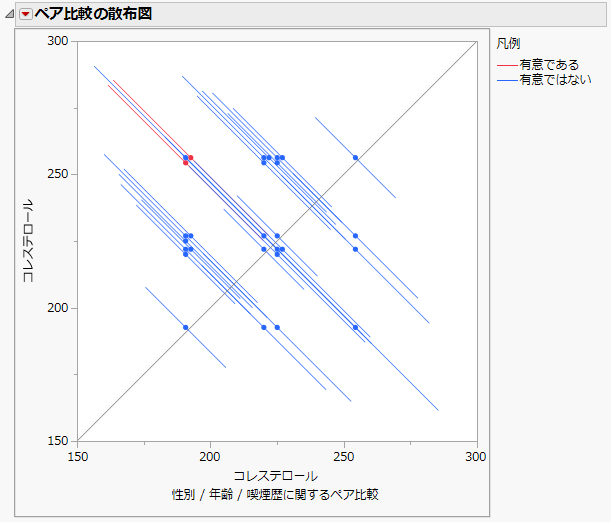

ペア比較の散布図
「ペア比較の散布図」は、すべてのペアについて、平均差の信頼区間を描いたグラフです。ディフォグラム(diffogram)や、平均-平均散布図(mean-mean scatterplot)などとも呼ばれています。(Figure 3.57)。有意な差が分かるように、色分けされています。
図には、右上から左下に向けて対角線が描かれています。この対角線は、2つの平均が等しい座標を示します。各線分がペアごとの比較の信頼区間に対応しています。左上から右下に向けて描かれた線分は、平均の差の信頼区間を表しています。線分上の中点の座標は、グループの平均を表しています。これらの点にカーソルを置くと、グループ名と差の推定値を示したツールヒントが呼び出されます。線分が対角線に交わっている場合、統計的な有意差はありません。

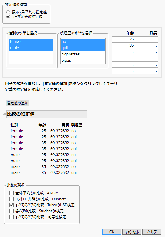

「すべてのペアの比較 - TukeyのHSD検定」の例
「Lipid Data.jmp」サンプルデータを例に見てみましょう。平均身長において、性別(男性と女性)、年齢(25歳と35歳)、喫煙状況(非喫煙者と元喫煙者。それぞれ「喫煙歴」が「no」と「quit」)の組み合わせで構成される群による「コレステロール」の違いを調べてみます。
1. [ヘルプ]>[サンプルデータフォルダ]を選択し、「Lipid Data.jmp」を開きます。
2. [分析]>[モデルのあてはめ]を選択します。
3. 「コレステロール」を選択し、[Y]をクリックします。
4. [性別]、[年齢]、[身長]、[喫煙歴]を選択して、[追加]をクリックします。
5. [実行]をクリックします。
6. 「応答 コレステロール」の赤い三角ボタンをクリックし、[推定値]>[多重比較]を選択します。
7. 「推定値の種類」リストから[ユーザ定義の推定値]をクリックします。
8. 「性別の水準を選択」リストから[female](これはデフォルトで選択されているはずです)と[male]を選択します。
9. 「喫煙歴を選択」リストから、[no]と[quit]を選択します。
10. [年齢]リストで、最初の2つの行にぞれぞれ「25」、「35」を入力します。
[身長]というタイトルのリストには何も入力しないでください。[身長]の値が入力されていないので、多重比較レポートでは[身長]列の平均値が使用されます。
11. [推定値の追加]をクリックします。
指定したレベルで可能なすべての組み合わせが「比較の推定値」レポートに表示されます。
12. 「比較の選択」リストで、[すべてのペアの比較 - TukeyのHSD検定]を選択します。
これで、ウィンドウがFigure 3.56のようになっていることを確認します。
図3.56 ユーザ定義の推定値を指定
ユーザ定義の推定値を指定
13. [OK]をクリックします。
「すべてのペアの平均差」レポートを見ると、28個のペアの比較の中で2つが有意になっています。「ペア比較の散布図」では、これらの比較の信頼区間が赤色になっています。いずれかの点の上にカーソルを置いて、その点がどのペアの比較を表しているかを決定することができます。ツールヒントには、比較の2つの水準の間の差も含まれています。2つの赤い点は、35歳の元喫煙者と25歳の非喫煙者を男女について比較している点を表しています。
図3.57 ユーザ定義の推定値のペア比較の散布図
ユーザ定義の推定値のペア比較の散布図
