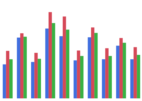

横に並べて表示
応答軸にマージされた変数が2つ以上あるとき、マージされた各変数に対し、それぞれ1つの棒がプロットされます。棒は、層別化変数の水準ごとに並べて表示されます。色分けされ、凡例が表示されます。

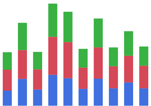

積み重ねて表示
応答軸にマージされた変数が2つ以上あるとき、層別化変数の各変数に対し、それぞれ1つの棒がプロットされます。各棒は、マージされた各変数の棒を積み重ねたものです。マージされた各変数に対応する棒の部分が色分けされ、凡例が表示されます。

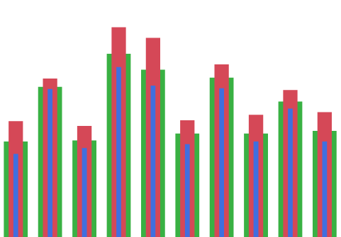

銃弾
応答軸にマージされた変数が2つ以上あるとき、細い棒がより太く長い棒の中にプロットされます。棒の幅は、変数の順序によって決まります。マージされた各変数に対応する棒の部分が色分けされ、凡例が表示されます。
変数が1つしかない場合は、細い棒がプロットされます。

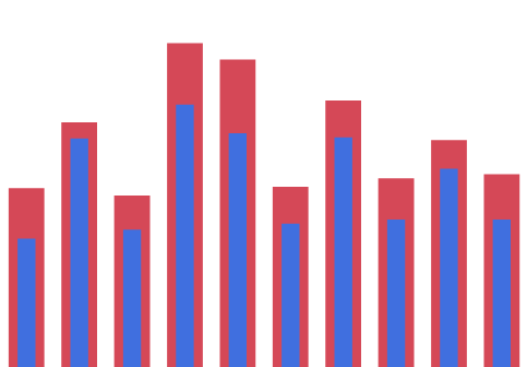

入れ子
応答軸にマージされた変数が2つ以上あるとき、各変数の棒が互いに入れ子になります。凡例内の最初の変数がもっとも細い棒となり、2番目の変数が次に細い棒となります。
ヒント:凡例の順序は「変数」パネルの矢印を使って変更できます。

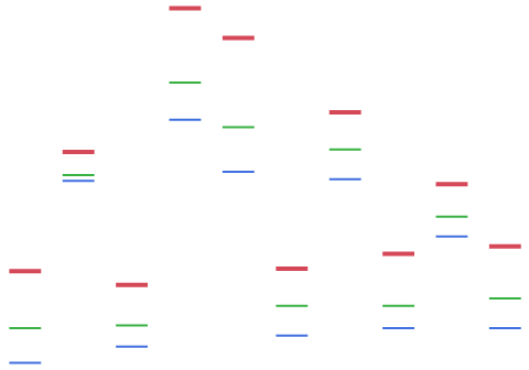

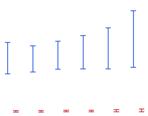

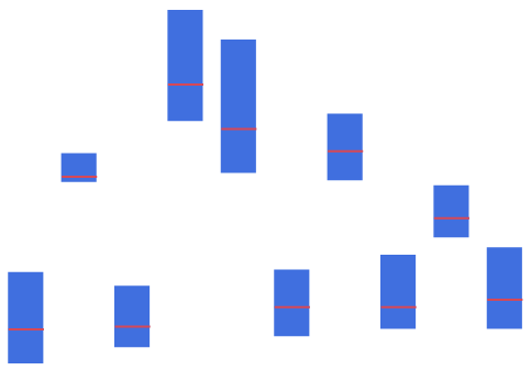

範囲
応答軸にマージされた変数が2つ以上あるとき、層別化変数の各変数に対し、それぞれ1個の長方形と1本の線がプロットされます。層別化変数の水準ごとに、次のような処理が行われます。
• 要約統計量の値は、マージされた各変数に対して計算されます。
• 凡例にある最初の2つの変数の要約統計量を境界として、長方形がプロットされます。
• その他の変数の要約統計量を示す位置に、線がプロットされます。
ここに画像を表示

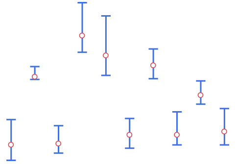

間隔
応答軸にマージされた変数が2つ以上あるとき、層別化変数の各水準に対し、それぞれ上限と下限で区切った1本の線と1個の円がプロットされます。層別化変数の水準ごとに、次のような処理が行われます。
• 凡例にある最初の2つの変数の要約統計量を境界として、上限と下限で区切った線がプロットされます。
• その他の変数の要約統計量の全体値を示す位置に円がプロットされます。
ここに画像を表示

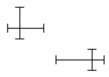

二方向区間
このスタイルは、二方向に棒のある二次元棒グラフを作成します。

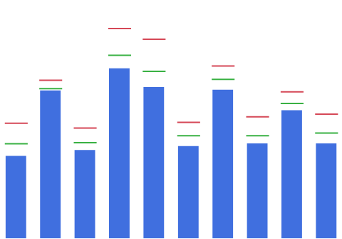

単一
層別化変数の各水準に対し、それぞれ1本の棒がプロットされます。応答軸にマージされた変数が2つ以上あるとき、凡例にある最初の変数の要約統計量が棒としてプロットされ、残りの変数の要約統計量は線としてプロットされます。

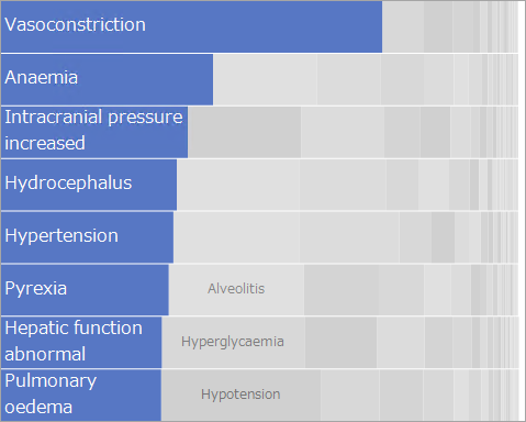

詰め込み
このスタイルは、上位のカテゴリを棒グラフとして表示し、他のカテゴリの棒を積み重ねて表示します。上位のカテゴリに注目しやすくなります。他のカテゴリは背景情報的な役割を果たします。
このスタイルは、カテゴリが多く、応答データの分布が歪んでいる場合に役立ちます。
