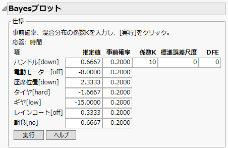

Figure 3.40は、「Bicycle.jmp」サンプルデータに対するデフォルトにおけるBayesプロットの設定です。このウィンドウで[実行]をクリックすると、各項の事後確率と棒グラフが表示されます(Figure 3.41)。

図3.40 Bayesプロットの設定
Bayesプロットの設定
7. [実行]をクリックすると、事後確率が計算されます。

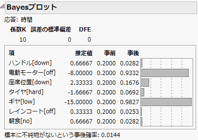

図3.41 「Bayesプロット」レポート
「Bayesプロット」レポート
「Bayesプロット」レポートの下の注釈には、効果に不純物が1つもない事後確率が表示されます。事後確率は、重要な効果がない事後確率であり、事前確率とデータから計算されています。事後確率0.0144は小さいので、重要な効果があることを示唆しています。「事後」確率列を見ると、少なくとも「電動モーター」と「ギア」が重要な効果であることがわかります。
