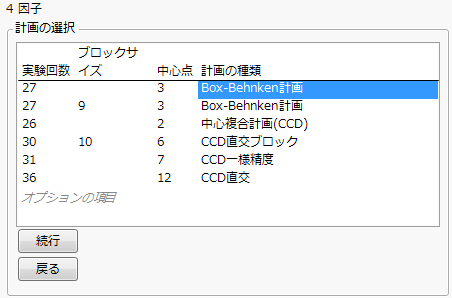

「応答曲面計画」プラットフォームの「計画の選択」セクションにおいて、計画を選択してください。「応答曲面計画」プラットフォームで用意されている計画は、次の2種類です。
• Box-Behnken計画
• 中心複合計画
図12.13 4因子の「計画の選択」パネル
4因子の「計画の選択」パネル
