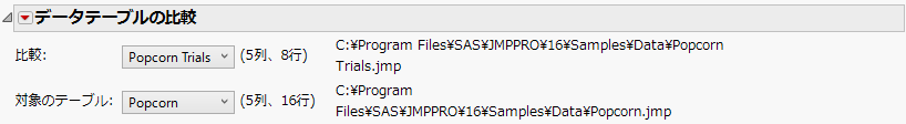

JMPの「データテーブルの比較」機能は、開かれている2つのデータテーブルを比較し、データ・スクリプト・テーブル変数・列名・列プロパティ・列属性の相違点をレポートします。「データテーブルの比較」ウィンドウの上部には、各データテーブルの列数と行数が表示されます。以下の例では、「Popcorn Trials.jmp」と「Popcorn.jmp」のサンプルデータテーブルを比較しています。

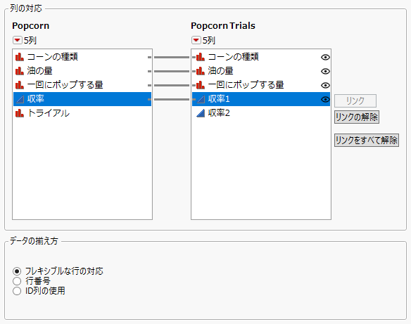

同じ名前の列は自動的に照合されます。対応する各列間に線が引かれます。2つの列を手動でリンクすることもできます。
1. [ヘルプ]>[サンプルデータフォルダ]を選択し、「Popcorn.jmp」と「Popcorn Trials.jmp」を開きます。
2. 「Popcorn Trials.jmp」を表示し、[テーブル]>[データテーブルの比較]を選択します。
3. 「対象のテーブル」リストで「Popcorn.jmp」を選択します。
「比較」リストでは、「Popcorn Trials.jmp」が自動的に選択されます。
4. 「列の対応」パネルで、「収率」と「収率1」を選択し、[リンク]をクリックします。
図4.23 手動でリンクした列
手動でリンクした列
名前が同じ列は自動的にリンクされます。

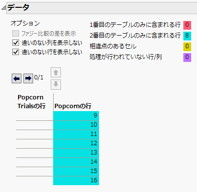

結果が「データ」レポートに表示されます。

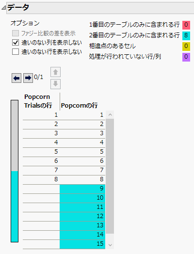

図4.24 列の比較
列の比較
最初の8行は同じなので表示されません。残りの行(青で表示)は、2つ目のテーブルである「Popcorn.jmp」にしかありません。

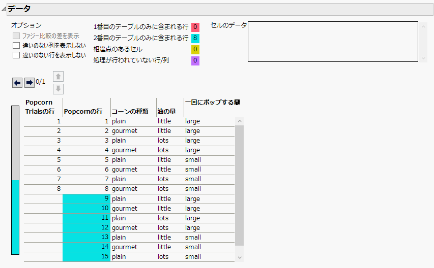

6. 「データ」レポートで、[違いのない行を表示しない]の選択を解除します。
図4.25 違いのない行を表示する
違いのない行を表示する
データテーブルの最初の8行は違いがないため、これらの行が表示されます。

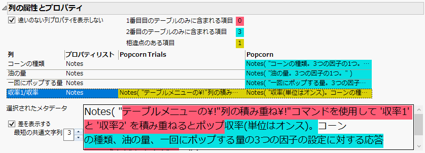

列属性とプロパティの比較
列属性(「ノート」や「値の色」など)の違いを見るには、赤い三角ボタンをクリックし、[列の属性とプロパティの比較]を選択します。
Figure 4.28は、列のノートが「Popcorn.jmp」と「Popcorn Trials.jmp」とで異なることを示しています。「収率1/収率」列が選択されているため、「選択されたメタデータ」ボックスでは、そのノートの内容全体と2つのノート間の違いを確認できます。
