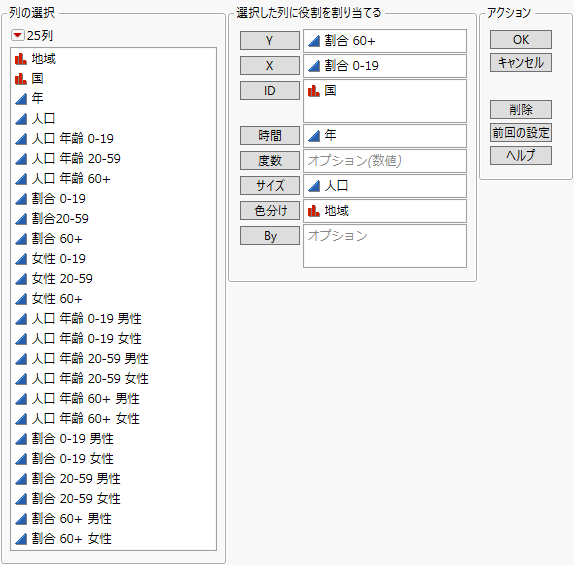

バブルプロットの作成
1. [ヘルプ]>[サンプルデータフォルダ]を選択し、「PopAgeGroup.jmp」を開きます。
2. [グラフ]>[バブルプロット]を選択します。
3. 「割合 60+」を選択し、[Y]をクリックします。
これは、バブルプロット上のY変数に対応します。
4. 「割合 0-19」を選択し、[X]をクリックします。
これは、バブルプロット上のX変数に対応します。
5. 「国」を選択し、[ID]をクリックします。
ID変数の水準ごとに、プロット上にバブルが描かれます。
6. 「年」を選択し、[時間]をクリックします。
これにより、バブルプロットの動画表示における時間軸が決まります。
7. 「人口」を選択し、[サイズ]をクリックします。
これにより、バブルのサイズが決まります。
8. 「地域」を選択し、[色分け]をクリックします。
色分け変数の同じ水準が、同じ色のバブルで表されます。そのため、この例では、同じ地域内の国のバブルがすべて同じ色で表示されます。Figure 4.29のバブルプロットで使用されている色は、JMPのデフォルト設定の色です。
図4.28 バブルプロット起動ウィンドウ
バブルプロット起動ウィンドウ
9. [OK]をクリックします。

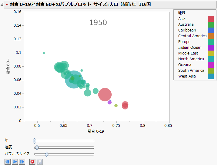

バブルプロットの解釈
時間変数(この場合は「年」)の開始値が1950年であるため、最初のバブルプロットには1950年のデータが表示されます。再生/一時停止ボタンをクリックすると、動画が開始し、すべての年のデータが順番に表示されます。各バブルプロットには、該当年のデータが表示されます。各年のデータは、バブルプロットにおいて、次の要素で表されます。
• X座標とY座標
• バブルのサイズ
• バブルの色
• バブルごとの集計
メモ: バブルプロットにおいて、複数行のデータがどのように集計されているかの詳細については、『グラフ機能』のバブルプロット章を参照してください。
1950年のバブルプロットでは、国の20歳未満の人口の割合が高い場合は、60歳以上の人口の割合が低いことがわかります。
再生/一時停止ボタンをクリックして、動画を開始し、残りの年についても順番に見ていきます。時間の経過に伴い、「割合 0-19]が減少し、「割合 60+」が増加します。

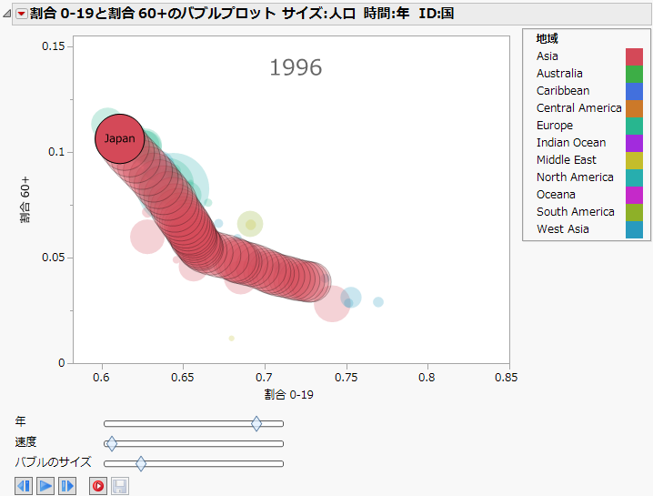

特定のバブルをクリックして選択すると、そのバブルの時間経過に伴う変化を確認できます。たとえば、1950年のプロットの中央にある大きなバブルは日本を表しています。
日本における人口変化の傾向を確認するには
1. 日本を表すバブルの中央をクリックして選択します。
2. 「バブルプロット」の赤い三角ボタンをクリックし、メニューから[軌跡 バブル]>[選択されたもの]を選択します。
3. 再生ボタンをクリックします。
動画で時間を進めると、日本のバブルには軌跡が描かれ、その変化が分かりやすくなっています。
図4.30 日本の人口変化
日本の人口変化
日本のバブルに着目すると、時間の流れの中で次の点が明らかになります。
• 20歳未満の人口の割合は減少している。
• 60歳以上の人口の割合は増加している。
