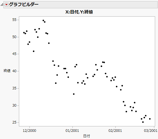

3. 「終値」を選択し、[Y]をクリックします。
4. 「日付」を選択し、[X]をクリックします。
図4.32 点と平滑線のプロット
点と平滑線のプロット
5. Ctrlキーを押したままグラフの上の平滑線アイコンここに画像を表示をクリックし、平滑線を削除します。

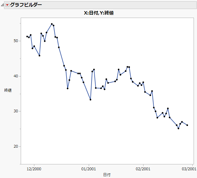

図4.33 時間経過に伴う終値の重ね合わせプロット
時間経過に伴う終値の重ね合わせプロット
重ね合わせプロットの解釈と操作
この重ね合わせプロットは、過去数か月間において、株の終値が下がっていることを示しています。この傾向をより詳しく検討するために、点をつなぎます。
1. Shiftキーを押したままグラフの上の折れ線アイコンここに画像を表示をクリックします。
図4.34 点をつないだグラフ
点をつないだグラフ
過去3か月において、株価は上下動しているものの、全体的には下降傾向にあることがわかります。

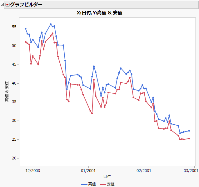

高値と安値の重ね合わせプロットの作成
重ね合わせプロットを使用して、複数のY変数をプロットできます。たとえば、同じプロットに高値と安値の両方を表示したいとします。
1. 時間に対する株価の重ね合わせプロットの作成の手順に従い、今回は「高値」と「安値」の両方を[Y]の役割に割り当てます。
2. 重ね合わせプロットの解釈と操作に示すように、点をつないでグリッド線を追加します。
図4.35 2つのY変数
2つのY変数
プロットの下部にある凡例は、グラフの「高値」と「安値」に使用されている色とマーカーを示しています。この重ね合わせプロットから、「高値」と「安値」の変動が酷似していることがわかります。

• 最初のプロットから、株価は一定ではなく、下降傾向にあることがわかります。
• 2番目のプロットから、高値と安値にはさほど大きな差がないことがわかります。つまり、1日の間では株価にさほど大きな変動はありません。
