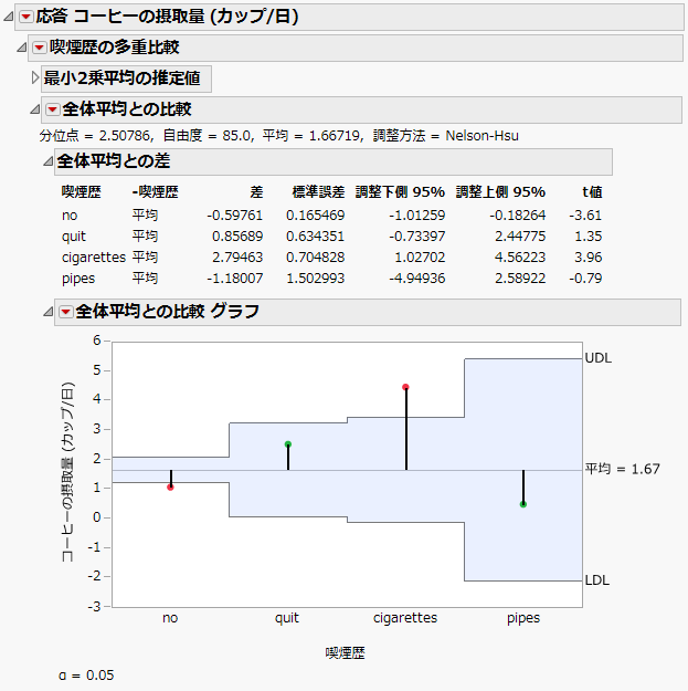

「Lipid Data.jmp」サンプルデータを例に見てみましょう。飲酒状況と心疾患既往歴を制御しながら、「喫煙歴」の4群のいずれかで、1日あたりの「コーヒーの摂取量」がその全体平均と異なっているかどうかを調べてみます。「コーヒーの摂取量 (カップ/日)」を応答とし、「喫煙歴」、「飲酒状況」および「心臓病歴」をモデル効果として指定します。
1. [ヘルプ]>[サンプルデータフォルダ]を選択し、「Lipid Data.jmp」を開きます。
2. [分析]>[モデルのあてはめ]を選択します。
3. 「コーヒーの摂取量 (カップ/日)」を選択し、Yをクリックします。
4. [喫煙歴]、[飲酒状況]、および[心臓病歴]を選択して[追加]をクリックします。
5. [実行]をクリックします。
6. 「応答 コーヒーの摂取量 (カップ/日)」の赤い三角ボタンをクリックし、[推定値]>[多重比較]を選択します。
7. 「効果の選択」リストから、[喫煙歴]を選択します。
8. 「比較の選択」リストから、[全体平均との比較 - ANOM]を選択します。
9. [OK]をクリックします。
Figure 3.55の結果からわかるように、非喫煙者とたばこ喫煙者の最小2乗平均は、コーヒー摂取に関して全体平均とは有意に異なっています。
図3.55 レーティングの全体平均との比較
レーティングの全体平均との比較
