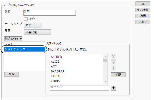

• ユニークな値の個数が255未満の文字タイプの列では、必要に応じて「リストチェック」プロパティが列に追加されます(Figure 4.37)。環境設定で[16ビットのリストチェックの圧縮を許可]が選択されている場合、ユニークな値が255個を超える文字タイプの列にも、「リストチェック」プロパティが追加されます。
「リストチェック」プロパティは、選択した列の値を有効な値のみに制限します。「リストチェック」プロパティは、選択した列の値の数が多すぎる場合には適用されません。たとえば、値の数が行数とほぼ同じ場合、そのデータテーブルでは「リストチェック」プロパティは列に適用されません。

図4.37 圧縮後の文字タイプ列に追加された「リストチェック」プロパティ
