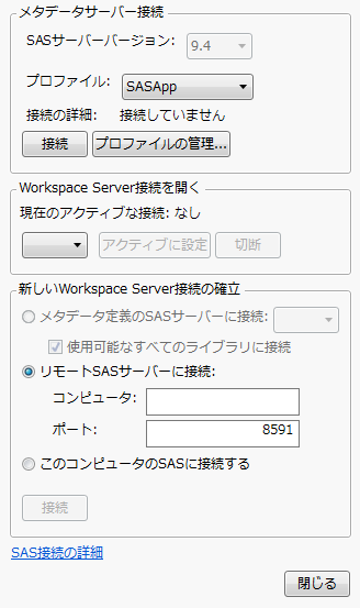

接続を開始するには、[ファイル]>[SAS]>[サーバーに接続]を選択します。Figure 3.51のような「SASサーバー接続」ウィンドウが表示されます。すべての接続はこのウィンドウで行われます。
図3.51 SASサーバー接続
SASサーバー接続

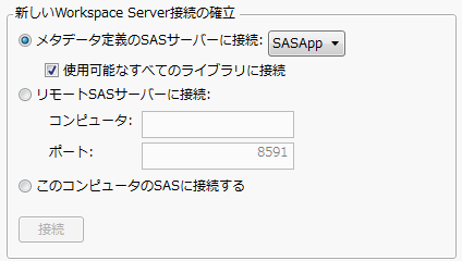

1. [ファイル]>[SAS]>[サーバーに接続]を選択します。Figure 3.51のような「SASサーバー接続」ウィンドウが表示されます。
2. 接続先のWorkspace Serverを選択します。
図3.52 Workspace Serverへの接続を開く
3. [接続]をクリックします。
「Workspace Server接続を開く」の下に、現在のアクティブな接続としてワークスペースサーバーが表示されます。

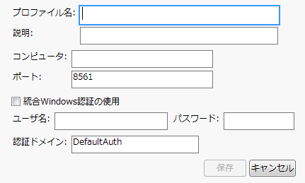

「プロファイルの作成」または「プロファイルの変更」ウィンドウが表示されます。プロファイルの追加の場合、「ポート」フィールド(「8561」が設定されている)と「認証ドメイン」フィールド(「DefaultAuth」が設定されている)以外のすべてのフィールドは空です。プロファイルの変更の場合、フィールドには現在の情報が含まれています。
図3.54 メタデータサーバープロファイルの作成または変更
4. SAS Metadata Serverへの接続に必要な情報を入力します。わからない場合は、SAS Metadata Serverの管理者にお問い合わせください。
プロファイル名
プロファイル名を選びます。この名前が、プロファイルリストに表示されます。
説明
(オプション)このプロファイルの短い説明を入力できます。
コンピュータ
Metadata Serverのホストコンピュータの名前(例: myserver.mycompany.com)。
ポート
ホストコンピュータへの接続に使用するポート(例: 8561)。
統合Windows認証の使用
サーバーにアクセスする際にWindowsログインIDとパスワードを使用する場合は、このオプションを選択します。このオプションを有効にすると、ユーザ名とパスワードのフィールドは使用不可になります。このオプションは、デフォルトでは無効になっています。
ユーザ名
Metadata Serverにアクセスするためのユーザ名。
パスワード
使用するパスワード。パスワードは常にアスタリスクで表示されます。
認証ドメイン
ユーザが所属するドメイン。
5. [保存]をクリックします。

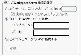

2. 「新しいWorkspace Server接続の確立」パネルで、[リモートSASサーバーに接続]を選びます。
図3.55 [リモートSASサーバーに接続]を開く
[リモートSASサーバーに接続]を開く
3. コンピュータ名とポート番号を入力します。わからない場合は、SASサーバー管理者にお問い合わせください。
