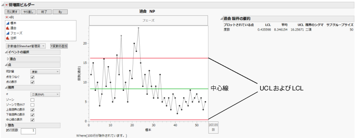

管理図ビルダーは、工程データから管理図を描きます。描かれた管理図は、工程が統計的管理状態にあるかどうかを判断するのに役立ちます。管理図で描かれる情報は、選択した管理図の種類によって異なります。データを追加するたび、またはデータテーブルを変更するたびに、管理図は動的に更新されます。Figure 3.7は、「Bottle Tops.jmp」サンプルデータに対して「管理図ビルダー」を実行した結果です。
管理図ビルダーの実行例

図3.7 「管理図ビルダー」ウィンドウ
「管理図ビルダー」ウィンドウ

緑の線は中心線で、データの平均を示します。中心線は、工程が統計的管理状態にあるときの要約統計量の平均値(期待値)を示します。本来、測定値は中心線の両側に等しく分布します。そうでない場合は、工程平均が変化している証拠と考えられます。
• 2本の赤い線は、上側管理限界(UCL; Upper Control Limit)と下側管理限界(LCL; Lower Control Limit)です。工程が統計的管理状態にあるときに要約統計量が変動すると思われる範囲を示します。工程変動が一般原因によるものだけである場合、すべての点が管理限界内にランダムに分布します。
メモ: ばらつき図、計数値管理図、および、まれなイベントの管理図上の下側管理限界を非表示にするには、オプションパネルの「下側限界の表示」の選択を解除します。下側管理限界を常に非表示にするようにデフォルトを変更するには、[ファイル]>[環境設定]>[プラットフォーム]>[管理図ビルダー]で「下側管理限界の表示」オプションの選択を解除します。
• 管理限界の外に点がある場合は、特殊原因による変動があると考えられます。
