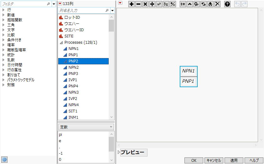

4. 最初の新しい列を選択し、[列]>[計算式]を選択します。
5. NPN1/PNP1という式を作成して[OK]をクリックします。
図7.11 NPN1/PNP1という式を作成する
NPN1/PNP1という式を作成する

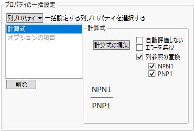

6. 新しい3つの列を選択し、[列]>[列属性の一括設定]を選択します。
7. 「プロパティの一括設定」パネルで、リストから[計算式]を選択します。
8. [列参照の置換]を選択し、NPN1とPNP1を選択したままにします。
図7.12 「プロパティの一括設定」のオプション
「プロパティの一括設定」のオプション
メモ: この例では、NPN1とPNP1の両方を変更します。後続の計算式で変更したくない列がある場合は、その列のチェックを外してください。
9. [OK]をクリックします。
最初の列の計算式と同じ形の計算式が2列目と3列目にコピーされます。
2列目と3列目にある計算式では、参照列が1つずつずれています。
