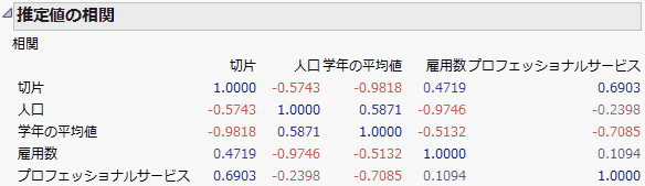

7. 「応答 住宅価格の平均値」の赤い三角ボタンをクリックし、[推定値]>[推定値の相関]を選択します。
図3.35 「推定値の相関」表
「推定値の相関」表
レポートを見ると、切片と「学年の平均値」のパラメータ推定値の間に強い負の相関があります(−0.9818)。また、「人口」と「雇用数」のパラメータ推定値の間にも、強い負の相関があります(−0.9746)。
