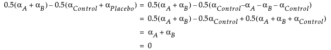

• A群とB群の平均と、コントロール群とプラシボ群の平均:
ここに式を表示
最後の係数を求めるには、計算が必要です。4つのパラメータは合計すると0なので、
ここに式を表示という制約が課せられています。これをプラセボ群のパラメータについて解くと、ここに式を表示となります。これを、上式の左辺に代入して計算すると、下式の中辺のようになります。
ここに式を表示
