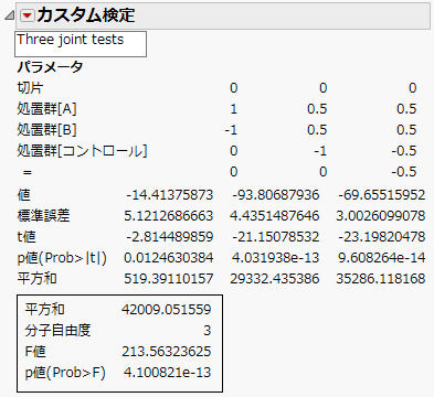

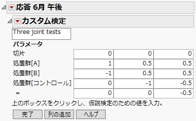

Figure 3.26は、「Cholesterol.jmp」サンプルデータで、3列の対比を検定している例です。3つすべての検定において、定数は0に設定されています。この対比に対する検定の結果は、Figure 3.27のようになります。

7. 「カスタム検定」の設定パネルで、[列の追加]を2回クリックして2つの列を追加します。
8. 3つの列に、Figure 3.26に示すとおりに数値を入力します。
対比をどのように指定するか、特に、3列目のように最後の水準が関係するときにどのように対比を指定するかは、パラメータの解釈を参照してください。
図3.26 「カスタム検定」における3つの対比の設定
9. [完了]をクリックします。
Figure 3.27の結果を見ると、3つの検定は、個別でも、また、包括した全体でも有意になっています。
