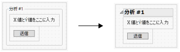

コンテナの種類の変更
コンテナを挿入した後、種類を変更したくなった場合、オブジェクトを作成し直す必要はありません。たとえば、テキストとボタンを含むパネルを作成したとしましょう。パネルをアウトラインに変更する場合は、パネルを選択した後、ワークスペースで右クリックし、[コンテナの変更]>[Outline Box]を選択します。
図16.6 パネルをアウトラインに変更
パネルをアウトラインに変更
この例では、アウトラインのタイトルは、「Outline1」のように初期化されますので、パネルのタイトルに合わせて変更してください。

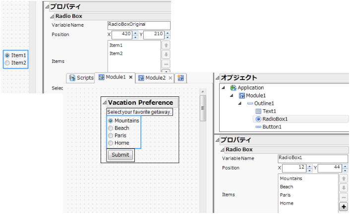

ワークスペースに置かれたオブジェクトのプロパティは、「プロパティ」パネルで変更できます。リスト項目やボタン名などの設定は、これらのプロパティを変更するだけで行えますので、JSLを記述する必要はありません。
変数名には大文字/小文字の区別がなく、スペースも認識されません。スクリプトに「Button1」という名前のオブジェクトが含まれているときに、別のオブジェクトの名前を「Button 1」に変更しようとすると、警告が表示されます。
たとえば、Figure 16.8のようなRadio Boxのリスト項目を設定するには、「Item1」と「Item2」をダブルクリックして、新しいリスト項目を入力していきます。
図16.8 ラジオボックスのオブジェクトプロパティ
ラジオボックスのオブジェクトプロパティ

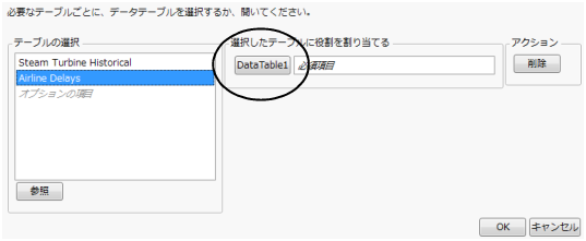

Label
ユーザにデータテーブルを開くことを促す際に使用する文字列を指定します。Figure 16.9では、デフォルトの値が表示されてます。
図16.9 データテーブルを開くためのプロンプト
データテーブルを開くためのプロンプト

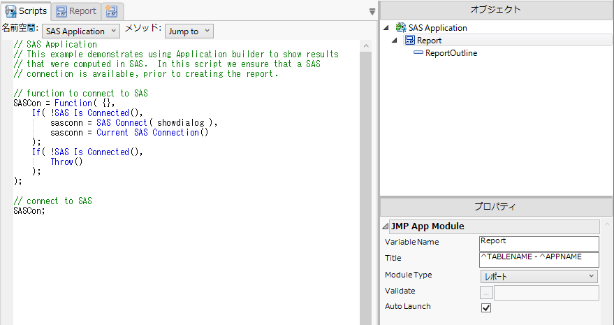

アプリケーションとモジュールの名前空間
アプリケーションビルダーは、変数がスクリプト間で競合(衝突)しないようにするため、アプリケーションと各モジュールに対して、名前空間を自動的に設定します。
• アプリケーションの名前空間には、アプケーション全体で使用されるスクリプトを記述してください。この名前空間で定義された関数は、どのモジュール内でも使用できます。
• 各モジュールの名前空間には、そのモジュールのインスタンスが作成されたときに実行するスクリプトを記述してください。たとえば、あるアプリケーションにおいて、ボタンをクリックしたときに新たなウィンドウを開くとします。このウィンドウは、そのウィンドウのモジュールのインスタンスです。なお、同じモジュールから2つのインスタンスを作成した場合、各インスタンスに、それぞれ自身の変数や関数のコピーが含まれます。
これらの名前空間内のスクリプトを見るには、[Scripts]タブをクリックし、「名前空間」リスト(または「オブジェクト」パネル)で名前空間を選択します。
図16.10 アプリケーションとモジュールの名前空間
アプリケーションとモジュールの名前空間

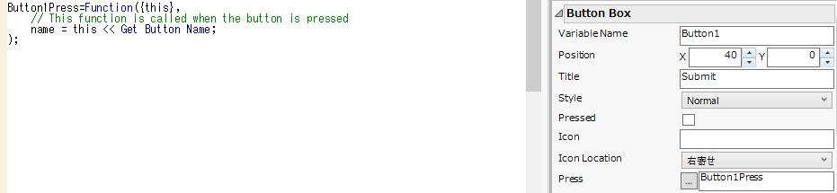

名前付きスクリプトの記述
名前付きスクリプトは、関数の形式で定義されています。複数の異なるコントロールにおいて、共通のコードを使用できるという利点があります。名前付きスクリプトの関数において、this引数は、関数を呼び出しているコントロールを示します。次の例では、ボタンをクリックしたときに、Get Button Nameがthis引数に送られ、ログにボタン名が出力されます。
Button1Press = Function({this}, Print(this <<Get Button Name))
別のボタンでButton1Pressスクリプトを実行しても同じ結果となります。
他の利点としては、名前付きスクリプトを追加した場合は、[Scripts]タブにプログラムのテンプレートが挿入されるので、プログラミングの手間が省ける点が挙げられます。さらに、[Scripts]タブでは「メソッド」リストからスクリプトを選択でき、該当の関数までジャンプできます。これは、プログラムが長い場合に便利です。
名前付きスクリプトは、次のように追加します。
1. オブジェクトを右クリックして[スクリプト]を選択し、追加したいスクリプトを選択します。この例のボタンでは、[Press]を選択します(macOSの場合は、controlキーを押しながら[スクリプト]>[Press]を選択)。
[Scripts]タブに、スクリプトのテンプレートが表示されます(Figure 16.11)。また、名前付きスクリプトの名前であるButton1Pressが、スクリプト中では関数名として使われ、また、オブジェクトのプロパティでも表示されます。
図16.11 新しいスクリプトとスクリプトプロパティ
新しいスクリプトとスクリプトプロパティ
2. 必要な機能を実現するため、スクリプトとプロパティを編集します。たとえば、Figure 16.11ではButton Boxの名前が変更されており、「Title」プロパティのテキストが、「Submit」となっています。ボタンに、「Submit」と表示されます。
ヒント:オブジェクトを削除しても、該当するスクリプトは削除されません。スクリプトを追加した後、オブジェクトを削除し、そのスクリプトも不要であるなら、[Scripts]タブから、削除してください。スクリプトを自動的に削除しないのは、将来必要になるかもしれないスクリプトが削除されるのを防ぐためです。
また、オブジェクトのプロパティで、スクリプトの名前を変更した場合は、[Scripts]タブでも、その名前に応じて変更してください。該当するスクリプトがアプリケーションの別の部分でも使用されているときは、そこでも名前を変更してください。
