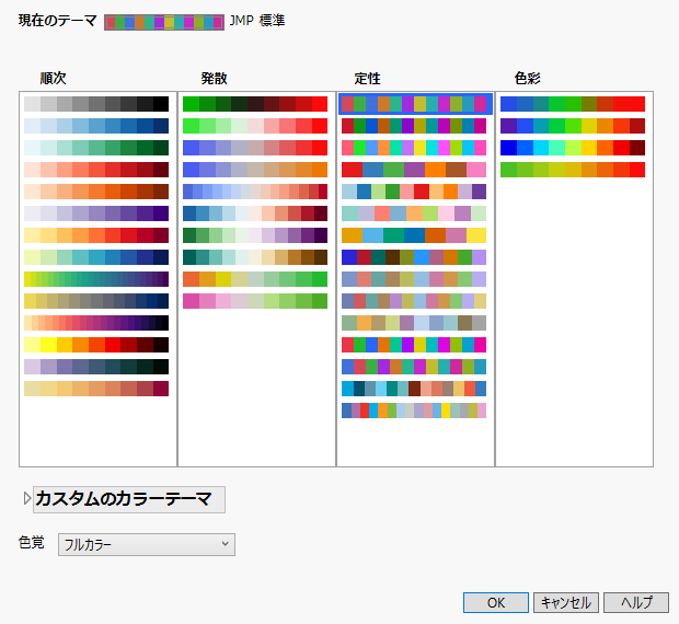

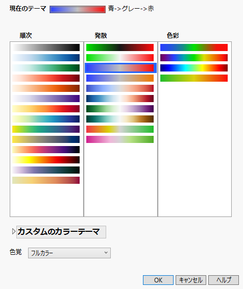

2. 新規作成するカラーテーマに応じて、「連続」または「カテゴリカル」の横にあるカラーテーマのいずれか該当する方をクリックします。
連続変数のカラーテーマを新規作成する場合は、「連続変数のカラーテーマ」ウィンドウが開きます。
図4.30 「連続変数のカラーテーマ」ウィンドウ
「連続変数のカラーテーマ」ウィンドウ
「順次」パネルにあるカラー「Cividis」は、色制限のある表示用にデザインされたViridisの一形式です。
カテゴリカル変数のカラーテーマを新規作成する場合は、「カテゴリカル変数のカラーテーマ」ウィンドウが開きます。
図4.31 「カテゴリカル変数のカラーテーマ」ウィンドウ

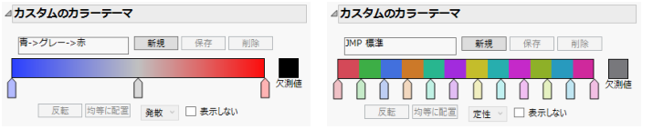

4. 「カスタムのカラーテーマ」の開閉アイコンをクリックすると、「カスタムのカラーテーマ」パネルが表示されます。
Figure 4.32には、連続変数とカテゴリカル変数の両カラーテーマの「カスタムのカラーテーマ」パネルがそれぞれ表示されています。
図4.32 「カスタムのカラーテーマ」パネル
「カスタムのカラーテーマ」パネル
5. [新規]をクリックして、新しいテーマを作成します。
選択したカラーテーマに基づいて新しいカラーテーマが作成されます。テーマには一時的な名前が割り当てられます。
6. 一時的なラベルの代わりとなる新しい名前を入力します。Windowsでは、Enterキーを押さないでください。Enterキーを押した場合、ウィンドウが閉じます。
7. カラーテーマを変更するには、次のいずれかを行います。
– 欠測値の色を変更するには、欠測値の色をクリックしてカラーパレットを開きます。欠測値に割り当てる色を選択し、[OK]をクリックします。
– 連続変数の色のグラデーションを変更するには、スライダを左右に動かします。
– グラデーションの色数を増やすには、カラーバーをクリックして色を選択します。新しいスライダが色のバーの下に表示されます。
– スライダの色を変更するには、スライダをクリックして「色の設定」ウィンドウを表示し、別の色を選択します。
– グラデーションの色の順序を反転させるには、[反転]をクリックします。
– グラデーションの色を均等に割り付けるには、[均等に配置]をクリックします。
– カスタムテーマを「順次」パネルのリストに表示する場合は、リストから[順次]を選択します。
– カスタムテーマを「発散」パネルのリストに表示する場合は、リストから[発散]を選択します。
– カスタムテーマを「色彩」パネルのリストに表示する場合は、リストから[色彩]を選択します。
– カラーテーマのどのリストにも新しいテーマを表示しない場合は、[表示しない]チェックボックスをオンにします。
– カラーテーマから色を削除するには、削除する色のスライダをクリックし、色のバーの上または下にスライダをドラッグします。
– 変更内容を破棄するには、[キャンセル]をクリックします。
8. [保存]をクリックして、カスタムカラーテーマを保存します。

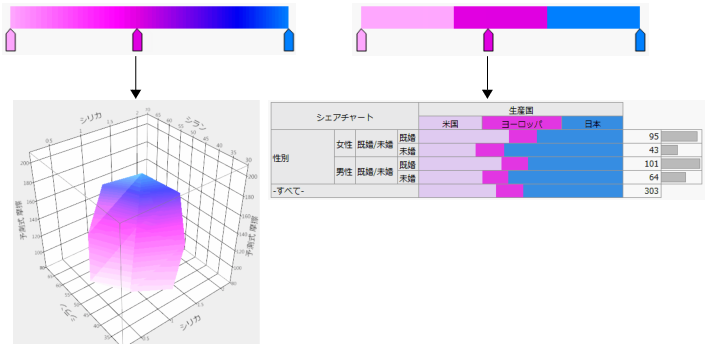

次の図は、JMPに組み込まれているカラーテーマ(連続変数とカテゴリカル変数の2種類)の例を示しています。連続量データに対してカラーテーマを選択すると、色がグラデーション表示になります(図の左を参照)。同じカラーテーマをカテゴリカルデータに適用すると、各色がブロックとして区別して表示されます(図の右を参照)。
図4.33 連続変数とカテゴリカル変数のカラーテーマの例
