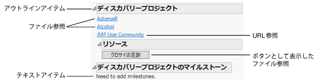

Figure 10.29は、ジャーナルに追加できるアイテムの一部を示しています。
図10.29 ジャーナルの例
ジャーナルの例
