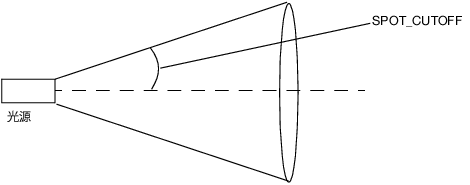

スポットライトを作成するには、光源の形を円錐形にします。次に示すように、SPOT_CUTOFF引数を使って円錐形の側面を定義します。
図13.16 スポットライト
スポットライト
遮断角のほかに、円錐形内の照射の輝度と方向も制御できます。SPOT_DIRECTIONは、スポットライトを向ける方向を指定し、SPOT_EXPONENTは、集光方法に影響します。
